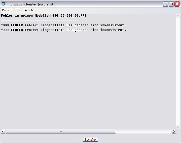

was will mir die angehängte Fehlermeldung sagen??

äh, sollte natürlich inkonsistente heißen!

eingebettete Bezugsdaten könnten das on the fly erzeugte Bezüge sein ?
Ist das Teil in WF4 erzeugt worden oder älter ?
Ansonsten keine Ahnung was das sein könnte
Vielleicht kannst Du das Teil abspecken und hochladen

Hallo Alois,
ja, es sind on the fly erzeugte Bezugsebenen drin.
Was mich allerdings wundert, daß diese plötzlich aus den betreffenden KEs raus sind, d.h. sie erscheinen extra im Modellbaum.
Könnte das etwas damit zu tun haben?

Ich glaube ja
Hast Du rausgefunden warum die Bezüge inkonsistent wurden?

nein, rausgefunden habe ich es nicht.
Habe die Ebenen einfach nochmal on the fly neu erzeugt, und die alten dann gelöscht. Seither ist die Welt wieder in Ordnung.
Wo allerdings der Fehler lag, kann ich nicht sagen!
