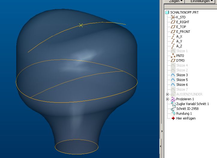

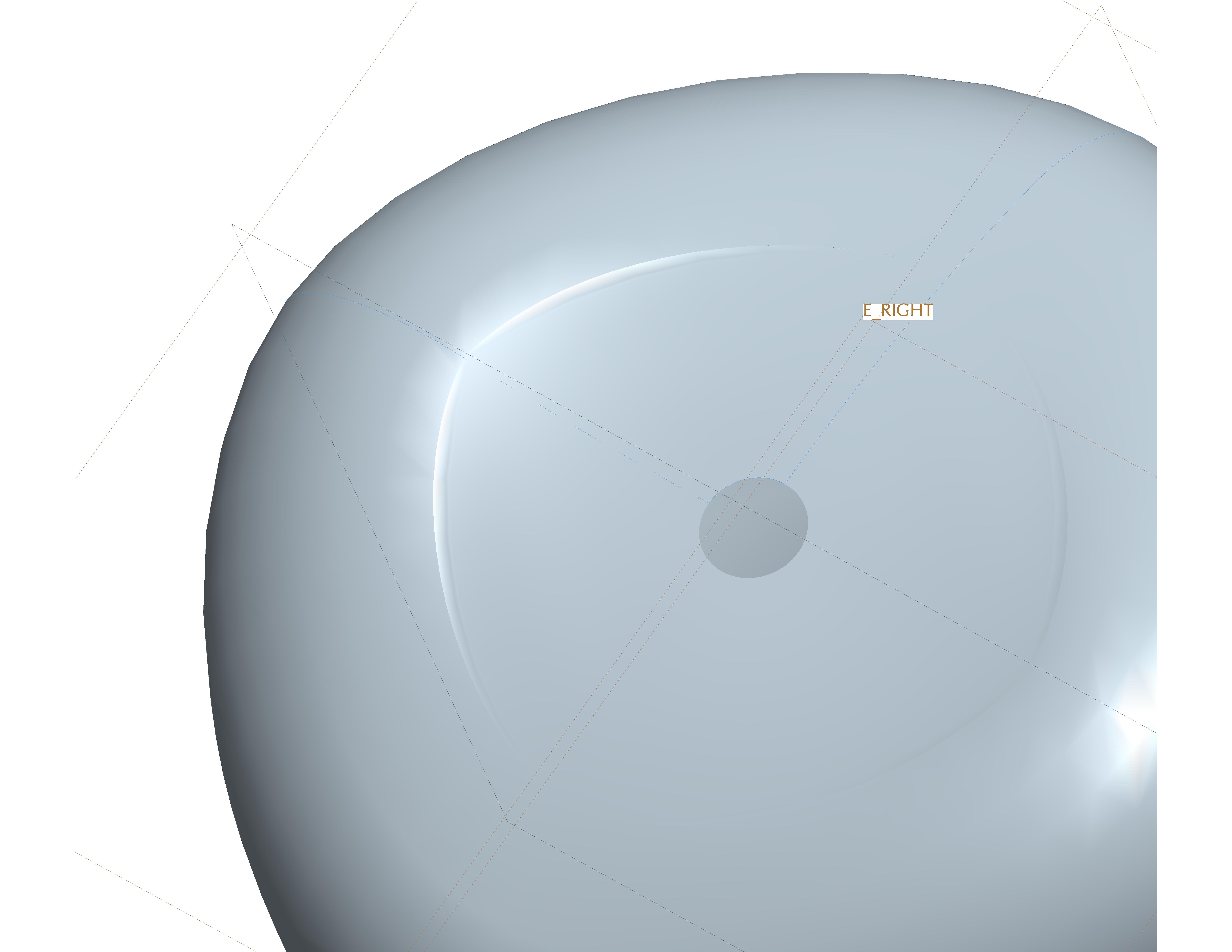

hat jemand eine Idee, wie ich die Unstetigkeiten aus meiner Fläche kriege?
Das teil soll aus einem Klotz ausgeschnitten werden, so dass ein volumen entsteht.
bei den vorhandenen unstetigkeiten ergeben sich im solid dann Fehlstellen und ich kann nicht weiter modellieren.

Das Pro/blem kann ich nicht nachvollziehen, es sei denn Du versuchst eine offene Flächenkontur auszuschneiden.
Da ich nicht weiß, was Du mit dem Schaltknauf vorhast, habe ich innen einfach eine Verbindung zwischen oberer und unterer Austrittsöffnung erstellt.

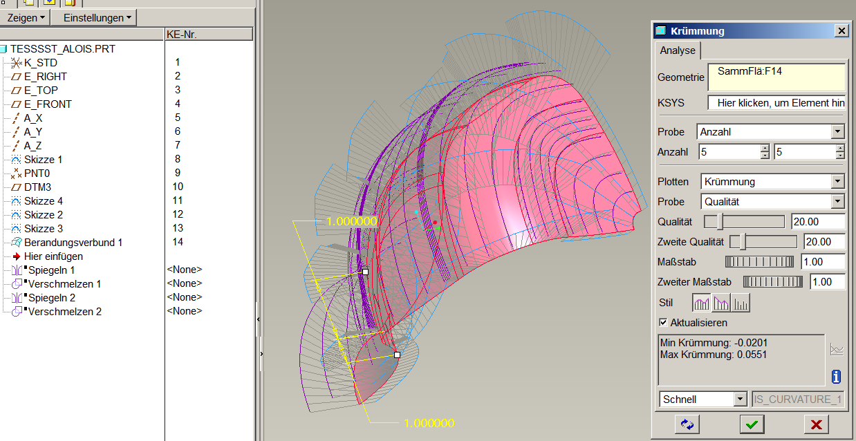

Stichwort Seitenkurveneinfluss im Berandungsverbund

Original erstellt von anagl:
Ich war in Eile
Es  ergibt sich ein Wendepunkt in deiner Fläche, da die eine Kurve mit einem konvexen und der andere Kurve mit einem konkaven Bogen endet.
Durch Einschalten des Seitenkurveneinfluss im Berandungsverbund wird die Situation verbessert
Mal einen Blick auf den Krümmungsverlauf geworfen.
Nächste Verbesserung: die Randkurven als Spline modellieren, da die unterschiedlichen Kreisbögen einen Krümmungssprung verursachen (Krümmungsverlauf!!!)
Bei weiteren Detail-Fragen melden
Alois

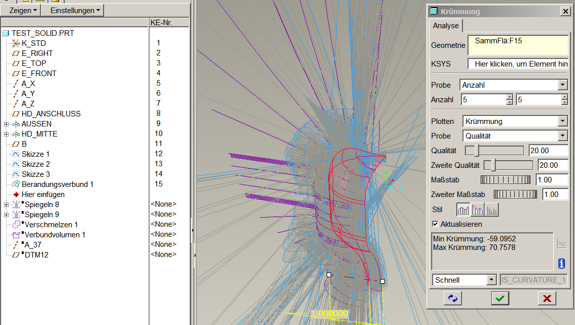

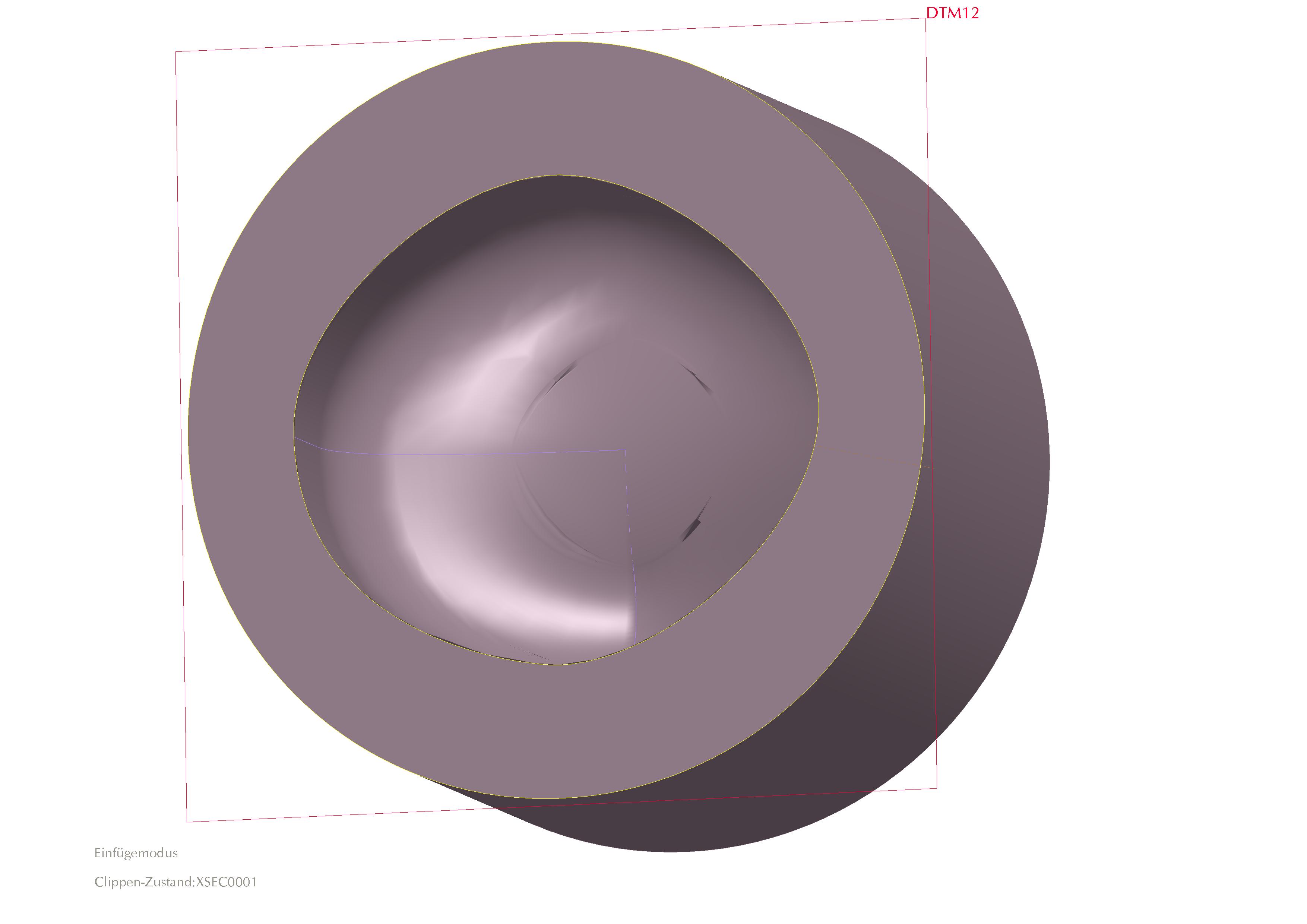

Hallo Leute;
wie immer seit ihr mir eine wertvolle Hilfe!
@Alois: Ich habe deine Anweisungen beachtet und konnte deinen stetingen Übergang bei meiner Testfläche reproduzieren.
Beim solid allerdings hab ich wieder den gleichen Fehler, obwohl ich Deine Vorgehensweise mit "Seitenkurvenfluss" und "Einpassung Bogenlänge" befolgt habe.
Es ist mir schon fast peinlich, aber könntet ihr da vielleicht nochmal drüberschaun ?

Original erstellt von meixo:
Ja
Du hast eher verschlimmbessert
1. singuläre Stelle durch Wegfall des 2.Kreises
2. Seitenkurveneinfluss gehört IMHO zu den anderen Kurven
3. Du spiegelst das KE Berandungsverbund , ich spiegle die Sammelfläche des Berandungsverbundes. Scheinbar wird die Umdefinition des Seitenkurveneinflusses in deinem Fall nicht auf die Spiegel-KE durchgereicht
4 zur Info Krümmungsplots

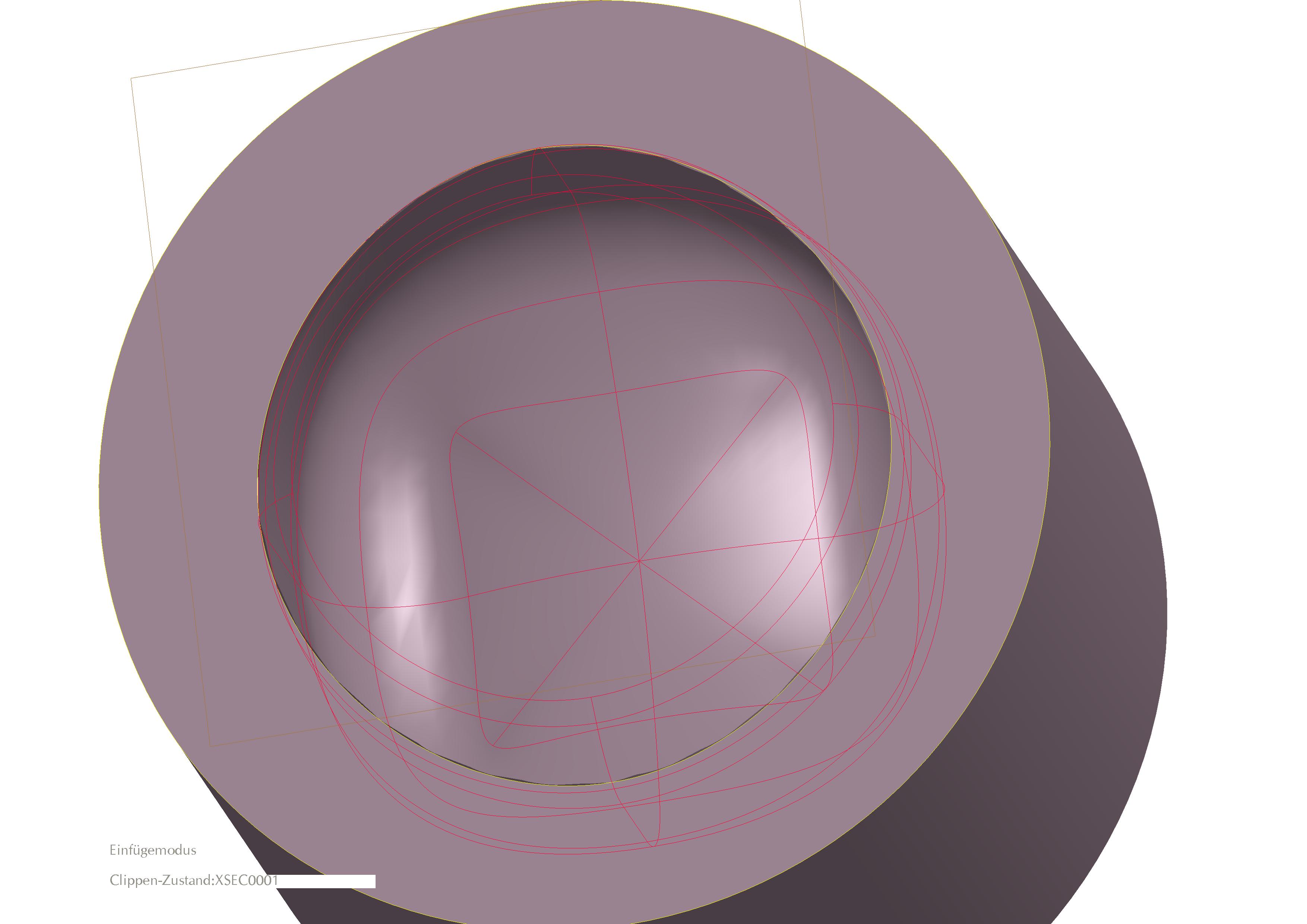

GOT IT!
ich wär fast verzweifelt aber der tip von alois hat geholfen!

Liebe Freunde,
Berandungsverbund wurde hier mit großem Aufwand zur Lösung einer Aufgabe gezwungen für die es achlecht geeignet ist.
PRÖ hat hier geeignetere Werkzeuge, siehe Anhang.
Euer Kuno2
