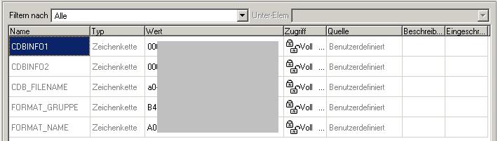

Hallo Leute,
Wir haben in unserem Rahmen *.frm einige Parameter die sich nach der Zeit eingenestet haben, über Datei Editieren (Editor) kann man noch die "Alten" Parameter sehen, die in der Parametermaske aber nicht auffindbar sind.
Gibt es eine Möglichkeit o. Utility die Pro/E Daten in der Tiefe zu bereinigen?
Eine neue Datensicherung hat hier nicht geholfen.
Dieses Verhalten (alte Einträge) verursacht eine falsche Rahmen-Gruppenzuordnung in PDM, z.B. in CIM/Database.
Gruß Michael

Um's einzugrenzen: Sind die Parameter gesperrt?
Gibt's ev. verwaiste Parameter aus Tabellen-Beziehungen?

Hallo Peter,
die Parameter sind als Typ Zeichenkette mit vollem Zugriff und ohne Beziehungen beschrieben.

Eine leere Berichtstabelle hat auch Parameter, die nicht gesperrt sind. Man kann sie löschen, aber sie sind sofort wieder da, solange die Tabelle existiert.
Daher: gibt's da irgendwo noch eine (ausgeblendete) Tabelle?
Und wie auf Deinem Bild als direkte Zeichnungsparameter hab ich's noch nicht fertiggebracht, das zu erzeugen...

Original erstellt von flavus:
Habe nach den ausgeblendeten Tabellen o.ä durchsucht, habe aber keine gefunden.
Im TRIAL File ist der "falsche" Bezug auch nicht nachzuvollziehen

Kannst Du so einen Rahmen hier reinstellen?

Anbei der Rahmen,
der Eintrag in der Datei (Edit) "Wilhelmshaven" ist immer noch vorhanden, obwohl in der Maske Parameter der nicht zu sehen ist. Danke im Voraus!

wenn ich das richtig sehe meinst Du die Parameter die sich in der Dateistruktur selber befinden (edit), oder.
Die Paramter hat nicht Pro/E da reingesetzt sondern Eure Datenbank.
Du schreibst am Anfang z.B. in CIM/Database. -->
Ihr habt CIM/Database? denn der hat die Paramter da reingesetzt! und muss die jetzt auch wieder rausholen!

...und da gibt's ja noch viel mehr, wenn man im Editor nach "CDB" suchen lässt! Und damit mein' ich jetzt nicht die (groß geschriebenen) Berichtparameter, sondern die kleingeschriebenen am Ende des files.
Sorry, da muß ich Cornelsen recht geben - mit Bordmitteln wird nichts zu machen sein.

Original erstellt von Cornelsen:
Hallo Corni,
ja beim Einschecken (damals) hat diese sich niedergelegt, es wurde eine Kopie für einen anderen Auftrag gemacht.
(EDIT) ist gemeint: File editieren mit UltraEdit o. Notepad o.a.
Auch wenn ich die Datei unabhängig von PDM öffne, würde ich diese von Alteinträgen bereinigen wollen, eine Funktion der Bereinigung der Files in PDM gibt es so nicht.
Tja und warum es nicht Sauber Übergeben worden ist, kann ich leider nicht nachvollziehen.
Fakt ist, es wird eine Verknüpfung geschaffen mit "alten" Parametern für die Rahmengruppe,
da in FRM die Info noch vorhanden ist ???!!!

stimmt genau,
da die Pro/E Files aber mit Checksummen belegt sind, kann auch nur die Apllikation die Dir das eingebrockt hat die Daten wieder rausnehmen, oder ändern. Aus CIM-Database Sicht war das damals wohl sauber;-)
--> der einzige Weg den ich sehe (wenn CIM Database das nicht kann)
    Tool programmieren lassen
    oder einfacher Rahmen neu machen  (sind ja nur zwei Tabellen und die Rahmenskizze, die kann man ja schnell (STRG-C) in einen neuen leeren Rahmen kopieren (STRG-V)

Mit jeglicher Programmierung auch weblink und Jlink kann man externe Daten erzeugen
aus der Doku
External data enables a Pro/Web.Link application to store its own data in a Pro/ENGINEER database in such a way that it is invisible to the Pro/ENGINEER user. This method is different from other means of storage accessible through the Pro/ENGINEER user interface.
CUT und Paste ist IMHO die beste Option
Ein Tool programmieren lassen... ist wahrscheinlich möglich aber Kosten/Nuten ???
Habe ja gehofft es gibt eine vorh. Lösung/Utility mit PTC Eigenmittel, und dachte ich währe nicht der einzige mit dem Anliegen.

Hallo Michael,
beim Speichern eines Rahmens in CIM DATABASE werden intern in den Rahmen bestimmte Informationen geschrieben. Diese kann man von Hand weder ändern noch löschen, was aber auch seine Gründe hat.
Möchte man später z.B. eine neue Rahmen-Gruppenzuordnung, dann kann man den Rahmen in CIM DATABASE neu eintragen oder zu einem bestehenden Rahmen-Datensatz importieren, dabei werden dann die Informationen neu geschrieben und das Problem müsste somit eigentlich behoben sein.
Oder verursacht der Rahmen außerhalb des Einsatzgebietes von CIM DATABASE Probleme? Dann müsste man in der Tat den Rahmen neu aufsetzen (Copy&Paste) oder man bräuchte eine Funktion zum Löschen der internen Informationen. Diese gibt es leider im Kontext von Rahmen nicht (bei anderen Dokumenttypen dagegen schon).
Manfred

erstellt am: 04. Aug. 2010 12:13    Editieren oder löschen Sie diesen Beitrag!  <-- editieren / zitieren -->   Antwort mit Zitat in Fett Antwort mit kursivem Zitat    Unities abgeben: 1 Unity (wenig hilfreich, aber dennoch)2 Unities3 Unities4 Unities5 Unities6 Unities7 Unities8 Unities9 Unities10 Unities
Original erstellt von M.Jac:
Manfred
Danke Manfred, das war die Lösung zu dem Problem, Stichwort war "CDB Importieren" dabei werden die Parameter quasi überschrieben.
Gruß...Michael
