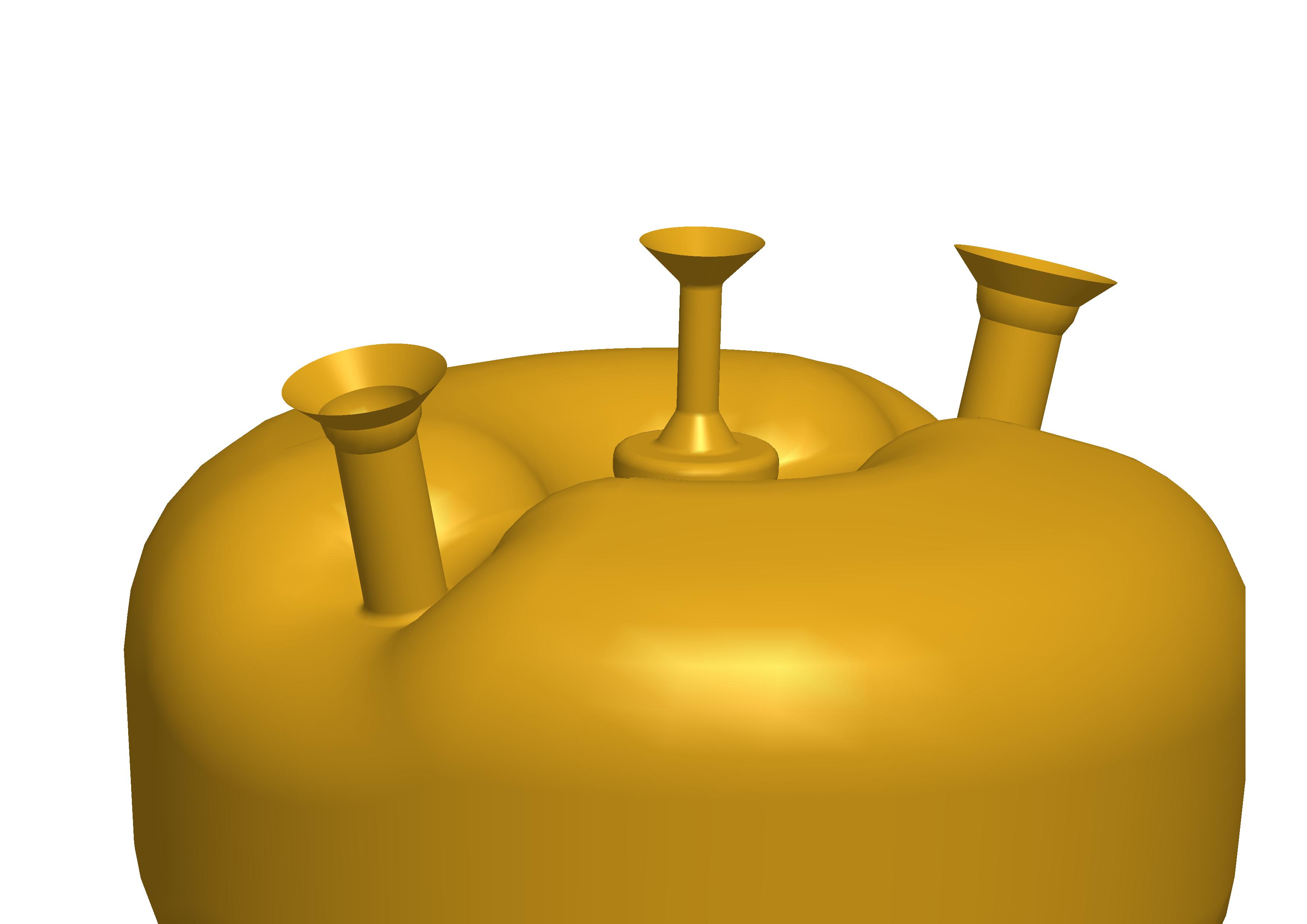

Gebt mir bitte einen Tip, wie ich die Trichter in meiner copy geometry schließen kann. "Füllen" erfordert Sizze und ist mir zu umständlich!

Theoretisch kann man das auch mit Berandungsverbund verschließen (sinnvoll wenn der Rand des Loches nicht eben ist) :
1. gerade Hilfskurve vom Anfang des Kreisbogens bis zum Ende des Kreisbogens erzeugen
2. Berandungsverbund aus gerader Hilfskurve und Kreisbogen
3. Berandungsverbund aus gerader Hilfskurve und anderer Hälfte des Kreises
4. Beide Sammelflächen verschmelzen
Außer Nutzung eines UDF's fällt mir zur Beschleunigung nichts ein
Bei ebenen Rändern würde ich auch Skizze füllen
BTW In Catia soll so etwa weniger Aufwand verursachen

erstellt am: 19. Jul. 2010 17:20    Editieren oder löschen Sie diesen Beitrag!  <-- editieren / zitieren -->   Antwort mit Zitat in Fett Antwort mit kursivem Zitat    Unities abgeben: 1 Unity (wenig hilfreich, aber dennoch)2 Unities3 Unities4 Unities5 Unities6 Unities7 Unities8 Unities9 Unities10 Unities Nur für meixo 10 Unities + Antwort hilfreich
Original erstellt von meixo:
..."Füllen" erfordert Sizze und ist mir zu umständlich!
Wie wärs dann mit "Berandungsverbund"? (zwei Hälften)
Vorher muss natürlich eine Kurve von einem Endpunkt der beiden Halbkreise, zum anderen.
Alles klar?

Hallo Meixo,
auch wenn's Dir zu umständlich erscheint: wenn die Kanten wirklich (so sieht's zumindest im Bild aus) Kreise sind, mach ein "Füllen" KE. Die Skizzierebene und die Skizze on-the-fly erzeugen.
Dann noch zweimal Kopieren-Einfügen Spezial und die anderen beiden Kanten als Referenzen wählen.

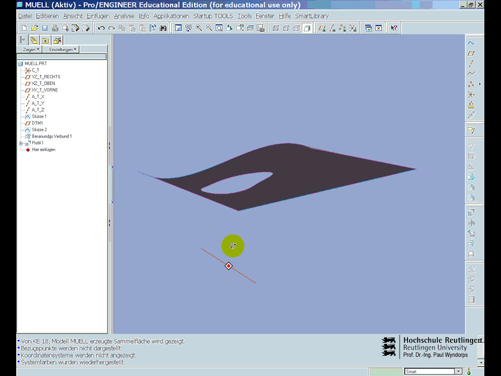

Wyndorps
Beiträge: 4597
Registriert: 21.07.2005
erstellt am: 20. Jul. 2010 09:55    Editieren oder löschen Sie diesen Beitrag!  <-- editieren / zitieren -->   Antwort mit Zitat in Fett Antwort mit kursivem Zitat    Unities abgeben: 1 Unity (wenig hilfreich, aber dennoch)2 Unities3 Unities4 Unities5 Unities6 Unities7 Unities8 Unities9 Unities10 Unities Nur für meixo 10 Unities + Antwort hilfreich
Wie von Alois vorgeschlagen ist die Lösung mit einem UDF schnell, sauber und sehr einfach.
Im Unterschied zur Lösung von Alois, habe ich bei meinem UDF anstelle der Aufteilung in 2 Berandungsverbünde mit anschließendem Verschmelzen derselben nur einen einzigen Berandungsverbund erstellt. Als 2. Referenz für das BerandungsKE habe ich dazu einen zentralen Punkt verwendet, den ich als Mittelpunkt einer Kurve durch 2 Punkte (0REL und 0,5REL der Berandung) ermittelt habe.
Das UDF funktioniert im ebenen, wie im räumlichen Zustand.
Geschlossene Lochkante wählen und fertig.
Einmal 3 Minuten ins UDF investiert und es herrscht Ruhe.
Wer dazu zu faul ist, dem ist nicht zu helfen.
