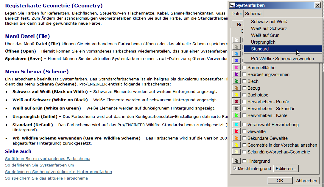

wir haben kürzlich von WF2 auf WF4 umgestellt und schon hab ich ein Problem mit den Farben. Wenn ich z.B. alle Achsen einer Ansicht anzeige um dann die entsprechende Achse über das Auswahlfenster auszuwählen dind alle Achsen cyan und die Auswahl beim durchklicken ist ebenfalls in cyan, leider sieht man da nicht so gut welche denn grad aktiv ist :-(
Das gleiche beim durchklicken von Schraffuren...
Kann man die Farbe für die hervorgehobenen Elemente irgendwo auf eine besser sichtbare umstellen?

Hallo Frank,
die Farbe stammt aus den Systemfarben.
Eingestellt wird das ganze oben in der Menüleiste, unter:
->Ansicht
->Darstellungseinstellungen
->Systemfarben
Der Punkt "VorauswahlHervorhebung" auf der Karteikarte "Grafik" steuert die gewünschte Farbe.
Soll das ganze dauerhaft sein, dann mußt Du in diesem Fenster oben noch auf "->Datei, ->Speichern..." gehen und diesen Zustand dadurch in Deine "syscol.scl" schreiben.

erst mal Danke...
Die Farbe für die Vorauswahl konnte ich in den Systemfarbe ändern, jedoch wird die Datei bei jedem Start vom Server geladen...
Hab das Thema jetzt mal an unseren Admin weitergeleitet...
