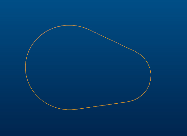

Hallo Freunde,
hat jemand von Euch Plan wie man ein Möbiusband in ProE zaubern kann?
Leider helfen mir die Hinweise hier: http://ww3.cad.de/foren/ubb/Forum12/HTML/007217.shtml#000003
nicht weiter. Bzw ist mir zu grob beschrieben um es zu kapieren.
Die Besonderheit ist, dass dieses Band keinen Kreis zum Ursprung haben soll, sondern eine Exzenterkurve.
Any Erfahrungen/Vorschläge?

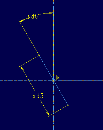

Mit ein bisserl schwindeln geht es so.
Die Exzenterkurve skizzieren - allerdings muss sie ein glanz klein wenig offen bleiben wenn wir den Schitt um 180Grad drehen.
Entlang dieser Kurve ein Zug-KE mit variablem Schnitt - den Schnitt drehen wir um die Kurve.
Dreht sich der Schnitt um 360Grad kann die Kurve auch geschlossen sein.
mfg HP

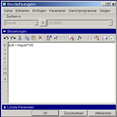

Hm....ich mache es genau so, aber das band will sich nicht um die Kurve drehen.
Die Beziehungen schreibst Du zum Schluss, richtig? Und nacvh dem regenerieren müsste sich die Skizze dann um die Kurve drehen?

erstellt am: 19. Jul. 2010 15:47    Editieren oder löschen Sie diesen Beitrag!  <-- editieren / zitieren -->   Antwort mit Zitat in Fett Antwort mit kursivem Zitat    Unities abgeben: 1 Unity (wenig hilfreich, aber dennoch)2 Unities3 Unities4 Unities5 Unities6 Unities7 Unities8 Unities9 Unities10 Unities Nur für Perseverance 10 Unities + Antwort hilfreich
du hast die Beziehung im Teil, nicht in der Skizze!

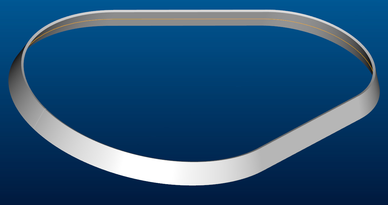

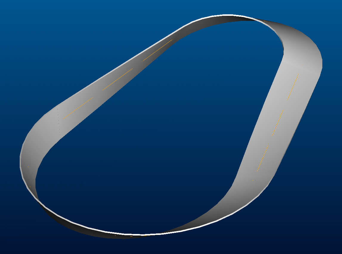

erstellt am: 19. Jul. 2010 15:56    Editieren oder löschen Sie diesen Beitrag!  <-- editieren / zitieren -->   Antwort mit Zitat in Fett Antwort mit kursivem Zitat    Unities abgeben: 1 Unity (wenig hilfreich, aber dennoch)2 Unities3 Unities4 Unities5 Unities6 Unities7 Unities8 Unities9 Unities10 Unities
BINGO!
Das war mein Fehler! Jetzt arbeite ich schon so lange mit PrÖ und wusste nicht, dass es einen Unterschied mit den Bedingungen in der Skizze und/oder im Teil gibt.
Herzlichen Dank Euch beiden!!

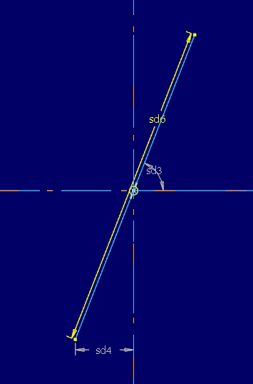

erstellt am: 19. Jul. 2010 15:56    Editieren oder löschen Sie diesen Beitrag!  <-- editieren / zitieren -->   Antwort mit Zitat in Fett Antwort mit kursivem Zitat    Unities abgeben: 1 Unity (wenig hilfreich, aber dennoch)2 Unities3 Unities4 Unities5 Unities6 Unities7 Unities8 Unities9 Unities10 Unities Nur für Perseverance 10 Unities + Antwort hilfreich
Original erstellt von BergMax:
Außerdem denke ich, wird die Beziehung mit dem grauen (   ) Maß sd4 kollidieren, oder!

erstellt am: 20. Jul. 2010 08:09    Editieren oder löschen Sie diesen Beitrag!  <-- editieren / zitieren -->   Antwort mit Zitat in Fett Antwort mit kursivem Zitat    Unities abgeben: 1 Unity (wenig hilfreich, aber dennoch)2 Unities3 Unities4 Unities5 Unities6 Unities7 Unities8 Unities9 Unities10 Unities
Haha nee, hat trotzdem funktioniert, aber recht haste natürlich: graue Maße sind BÖSE und wurden auch gleich von mit eliminiert! ;D

erstellt am: 20. Jul. 2010 08:31    Editieren oder löschen Sie diesen Beitrag!  <-- editieren / zitieren -->   Antwort mit Zitat in Fett Antwort mit kursivem Zitat    Unities abgeben: 1 Unity (wenig hilfreich, aber dennoch)2 Unities3 Unities4 Unities5 Unities6 Unities7 Unities8 Unities9 Unities10 Unities Nur für Perseverance 10 Unities + Antwort hilfreich
Original erstellt von Perseverance:
Ja, Graue Maße sind böse, aber ich meinte: Wie soll sich die Linie um den Mittelpunkt drehen, wenn sie mit einem Maß im Abstand fixiert wird

erstellt am: 20. Jul. 2010 10:23    Editieren oder löschen Sie diesen Beitrag!  <-- editieren / zitieren -->   Antwort mit Zitat in Fett Antwort mit kursivem Zitat    Unities abgeben: 1 Unity (wenig hilfreich, aber dennoch)2 Unities3 Unities4 Unities5 Unities6 Unities7 Unities8 Unities9 Unities10 Unities
Stimmt, so wäre es nicht gegangen. hatte diese Skizze nur schnell (und gedankenlos?!) für hier erstellt. Die Gerade habe ich anschließend natürlch auf "Mittelpunkt" gesetzt und so klappte es dann auch.
