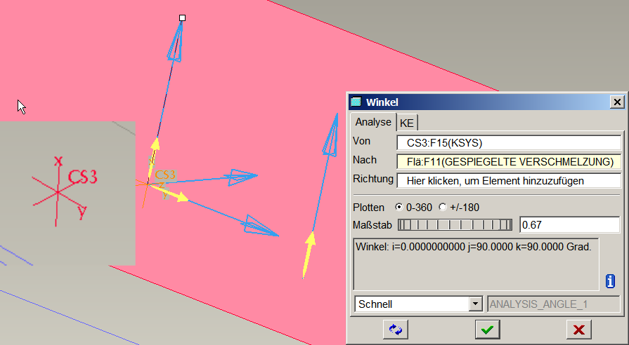

kennt sich jemand aus mit den Transformationsvektoren (i,j,k) bei Koordinatensystemen?
Ich versuche zwei auf ein Koordinatensystem bezogene Ebenen auszurichten, die im Raum liegen,
leider bekomme ich zwar unter Analyse/Messen/Winkel einen Wert, der aber anscheinend nicht ausreicht,
um die Ebene einzupassen.
Wenn ich den Winkel vom Koordinatensystem zur Ebene messe, bekomme ich die drei Transformationsvektoren angezeigt,
die ich aber anscheinend nicht 1:1 als x, y, und z umsetzen kann.
Weiss jemand, wie ich mit diesen Vektoren umgehen muss, um die Ebene korrekt auszurichten???

erstellt am: 19. Jul. 2010 17:06    Editieren oder löschen Sie diesen Beitrag!  <-- editieren / zitieren -->   Antwort mit Zitat in Fett Antwort mit kursivem Zitat    Unities abgeben: 1 Unity (wenig hilfreich, aber dennoch)2 Unities3 Unities4 Unities5 Unities6 Unities7 Unities8 Unities9 Unities10 Unities Nur für pro-e_girl 10 Unities + Antwort hilfreich
Original erstellt von pro-e_girl:
aber was sind die Transformationsvektoren i,j und k???
Beim Messen des Winkels zwischen einen Koordinatensystem und einer sind das IMHO die Winkel des Normalenvektors der Ebene mit den einzelnen Koordinatenachsen

erstellt am: 19. Jul. 2010 17:40    Editieren oder löschen Sie diesen Beitrag!  <-- editieren / zitieren -->   Antwort mit Zitat in Fett Antwort mit kursivem Zitat    Unities abgeben: 1 Unity (wenig hilfreich, aber dennoch)2 Unities3 Unities4 Unities5 Unities6 Unities7 Unities8 Unities9 Unities10 Unities Nur für pro-e_girl 10 Unities + Antwort hilfreich
Das wollte ich eigentlich nur wissen...
Es handelt sich hierbei nicht um Vektoren, sondern um Versatzwerte. In diesem Fall "Winkelversatz"
Sehr witzig:
Offenbar sind die Bezeichnungen hier ein wenig durcheinander geraten. Oder ich bin gerade verwirrt. (durchaus denkbar  )
Wie es scheint, sind die i,j und k-Werte nicht etwa die Versatzwerte um x,y, und z, sondern
i zeigt die Drehung um die Z-Achse an (technisch=C-Achse).
j liegt parallel zur Basis und zeigt die Verdrehung um das theoretische Y (technisch=B-Achse)
und k entspricht der technischen A-Achse (Drehung um X), also de facto, dem Eingabewert!

erstellt am: 19. Jul. 2010 18:02    Editieren oder löschen Sie diesen Beitrag!  <-- editieren / zitieren -->   Antwort mit Zitat in Fett Antwort mit kursivem Zitat    Unities abgeben: 1 Unity (wenig hilfreich, aber dennoch)2 Unities3 Unities4 Unities5 Unities6 Unities7 Unities8 Unities9 Unities10 Unities Nur für pro-e_girl 10 Unities + Antwort hilfreich
Original erstellt von Frau-PROE:
Hallo Nina  zurück
Ich glaube, wenn man den Winkel zwischen Koordinatenachsen und Normalvektoren als Inhalt der Anzeige betrachtet , dann passen die Bezeichnungen.
i : X-Achse
j : Y-Achse
k : z-Achse
Oder denke ich verkehrt??

erstellt am: 19. Jul. 2010 20:17    Editieren oder löschen Sie diesen Beitrag!  <-- editieren / zitieren -->   Antwort mit Zitat in Fett Antwort mit kursivem Zitat    Unities abgeben: 1 Unity (wenig hilfreich, aber dennoch)2 Unities3 Unities4 Unities5 Unities6 Unities7 Unities8 Unities9 Unities10 Unities Nur für pro-e_girl 10 Unities + Antwort hilfreich
Hallo Alois,
Original erstellt von anagl:
...Ich glaube, wenn man den Winkel zwischen Koordinatenachsen und Normalvektoren als Inhalt der Anzeige betrachtet , dann passen die Bezeichnungen...
Ich sag' ja. ICH bin verwirrt!
<i=0, j=90, k=90>
Für mein Verständnis müßte die Ebene jetzt hochkant stehen! (Lotrecht zu Y, bzw. planar in ZX-Richtung)

erstellt am: 19. Jul. 2010 20:38    Editieren oder löschen Sie diesen Beitrag!  <-- editieren / zitieren -->   Antwort mit Zitat in Fett Antwort mit kursivem Zitat    Unities abgeben: 1 Unity (wenig hilfreich, aber dennoch)2 Unities3 Unities4 Unities5 Unities6 Unities7 Unities8 Unities9 Unities10 Unities Nur für pro-e_girl 10 Unities + Antwort hilfreich
Nachtrag:
Upps, so ein Schmarrn!
Ich nehme alles zurück und behaupte das Gegenteil!
Ich sag ja, ich bin verwirrt!
Alois, Du hast völlig recht!
Es SIND die Vektoren! Allerdings mit 90 multipliziert.
Ich kann machen was ich will, aber ich kann mich, auch nach Jahren, einfach nicht an das 90° gekippte Koordinatensystem in Pro/E gewöhnen.
Bin im Moment wohl wieder zu sehr CATIA- geschädigt, sorry!
Liebe Grüße,
Nina
