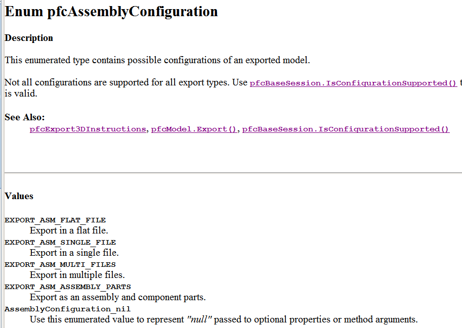

ich sitze gerade vorm APIWizard und komme nicht weiter. Ich möchte das Aktive Part (oSession.CurrentModel) als STEP, NEU und STL speichern.
Laut Dokumentation sollte ein
Code:
var geo_flag = pfcCreate("pfcExport");
geo_flag.SetAsSolids(true);
var stp_opt =  pfcCreate("pfcSTEP3DExportInstructions").Create("EXPORT_ASM_FLAT_FILE", geo_flag);
export_Mdl.Export( savename , stp_opt );
das Modell als "savename.stp" speichern.
Was läuft da falsch?

Vermutlich "EXPORT_ASM_FLAT_FILE" nicht direkt ansprechbar sondern über den TYP enum
