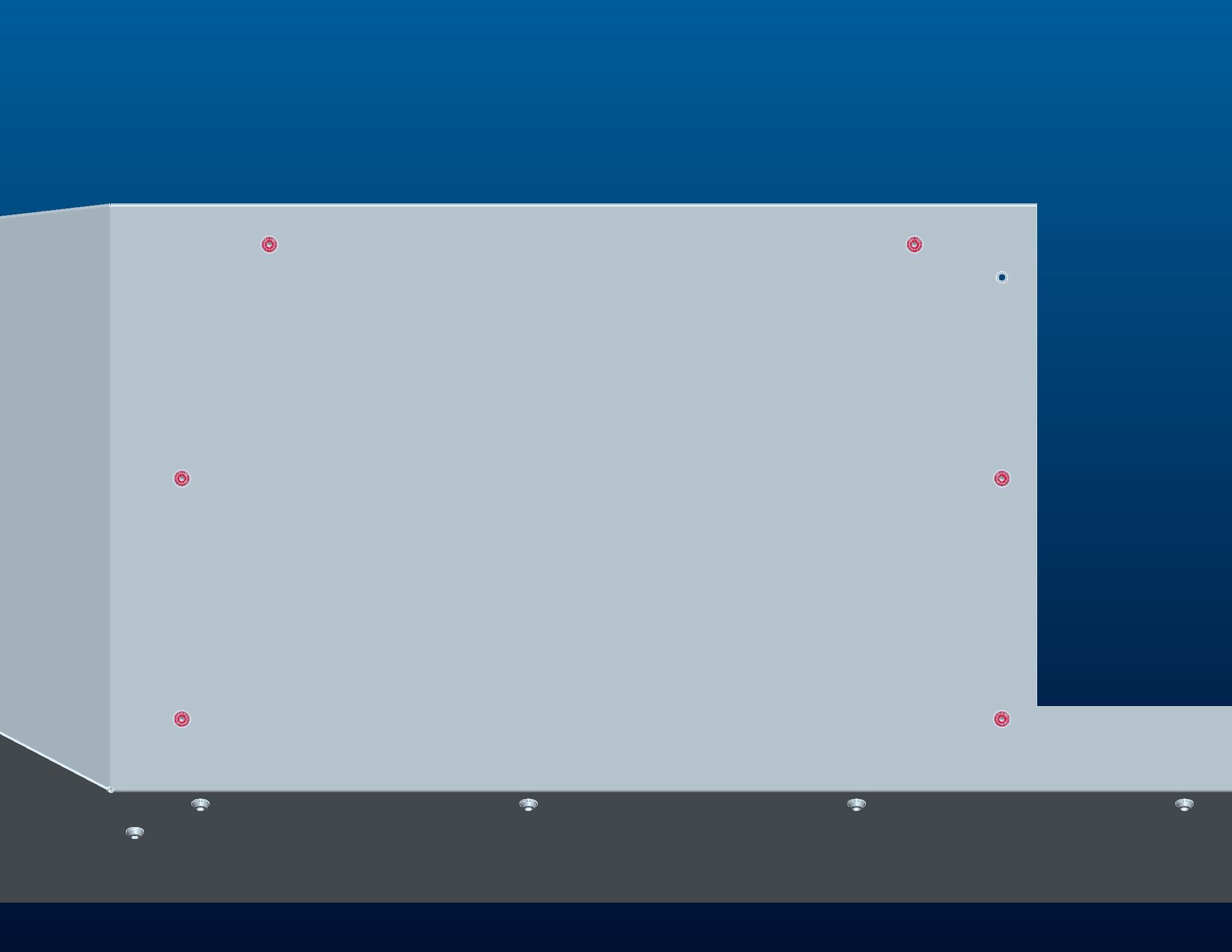

Hi zusammen!
Ich hab grad ein kleines Problem.
Im Bild anbei sind 6 Stk Schrauben zu sehen (rot markiert). Es handelt sich um ein Referenzmuster das sich auf die Bohrungen in dem darunter liegenden Blech bezieht.
Nun möchte ich z.B. die beiden Schrauben auf der rechten Seite vom Muster ausschließen.
Ich hab allerdings das Problem, dass mir die schwarzen Punkte mit denen ich einzelne Elemente abwählen könnte, nicht angezeigt werden.
In einem Einzelteil kann ich problemlos Elemente bei einem Referenzmuster ausschließen.
Auch in der Baugruppe funktioniert das, wenn ich z.B. als Mustertyp "Bemaßung" oder "Tabelle" habe.
Liegt das an der Wochenversion (WF4-M120)?
Hab grad keine andere Version zur Hand wo ich das testen könnte, und früher hatte ich so einen Fall noch nicht.
mfg Thomas

Du kannst die Elemente nur im Ursprungsmuster (also im Blech) ausblenden. Ein Referenzmuster ist eben ein Referenzmuster und hat daher keine eigene Defintion.

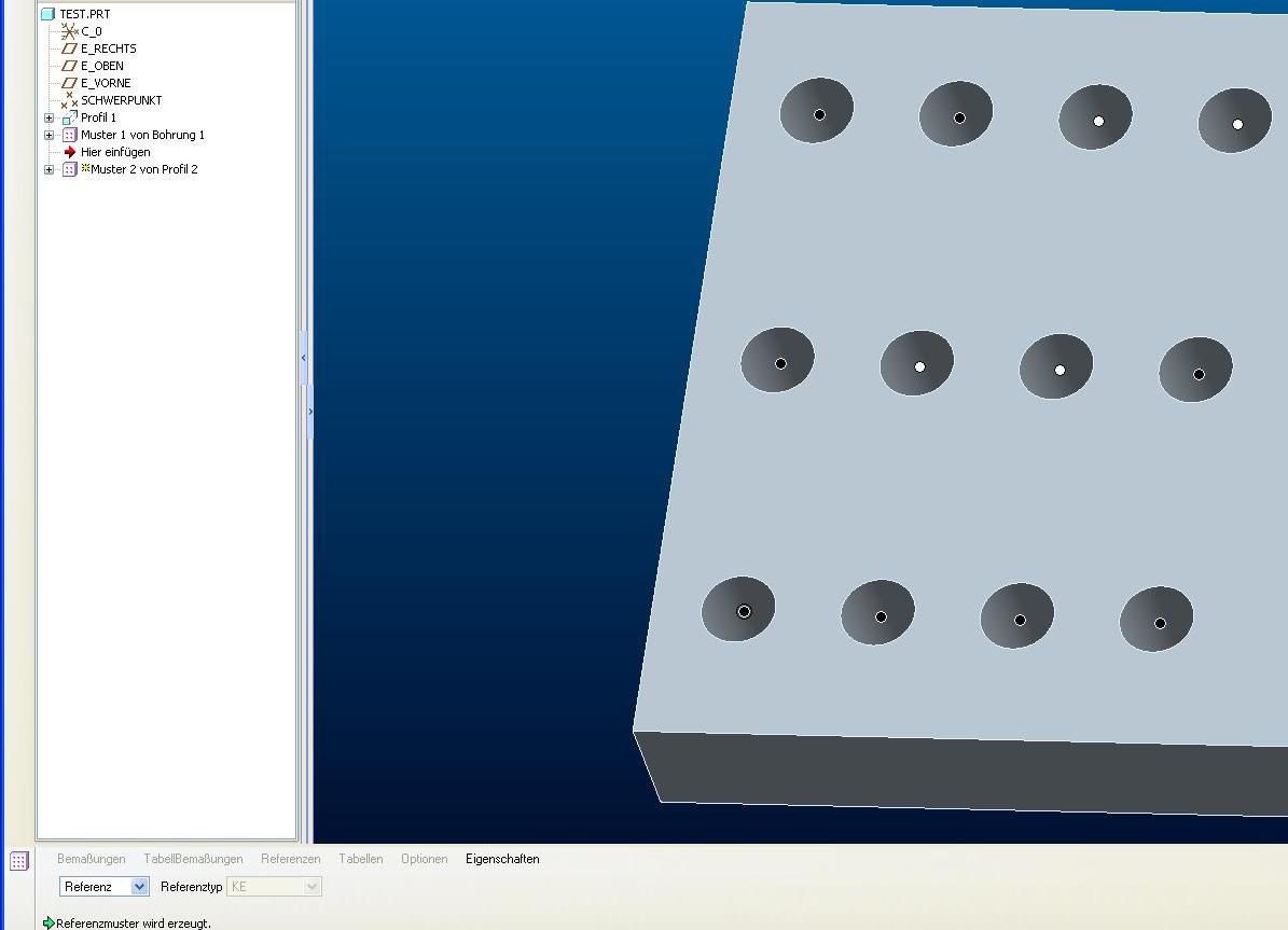

Aber wieso kann ich das bei einem Referenzmuster im Einzelteil?!
z.B. gemusterte Bohrung -> darauf eine Senkung mit Referenzmuster gemustert. Einzelne Senkungen kann ich dann aber ausschließen.
Liegt wohl am Unterschied -KE´s im Einzelteil gemustert- zu -Elemente einer Baugruppe auf gemustertes KE eines Einzelteils- gemustert.
mfg Thomas

Ich hab eigentlich mehrere Muster untereinander.    Die Bohrungen im Blech sind nämlich schon auf ein Muster darunter referenziert, welches aber ein Muster eines BG-Materialschnittes ist (Bohrungen in einem geschweißten Winkelstahlrahmen, die nach dem Schweißen gemacht werden müssen). Ich kann aber schon in diesem Blech einzelne Bohrungen nicht mehr ausschließen.
Im Gegensatz hat ein Test, Schrauben auf gemusterte Bohrungen in einem Einzelteil gemustert und einzelne ausgeschlossen, funktioniert.
Nur wenn das Muster drunter nicht das Muster in ´nem Einzelteil sondern in einer Baugruppe ist, gehts anscheinend nicht.
mfg Thomas

Dann definiere dir im Einzelteil ein Punkt- oder ein Achsenmuster, auf dem Du deinen Baugruppenmaterialschnitt und deine Schrauben referenzierst
Achtung: Nicht verifiziert

Danke für den Tipp mit den Achsen.
Es ist noch nicht mal notwendig extra ein Achsenmuster anzulegen.
Es funktioniert auch wenn ich meine Schrauben auf die Achse des Materialschnitts positioniere anstatt auf dessen Fläche (was gleich zu bevorzugen gewesen wäre)
mfg Thomas
