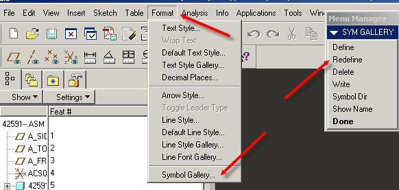

In WiFi3 gehts mit #FORMAT;#SYMBOL GALLERI;#REDEFINE.
Wie geht das in WiFi5?
Help und Menu Maneger bewirken leider crash down von ProE.
Deshalb frage ich mal hier nach.

Wundert es irgendjemanden, dass man im neuen Menü 5th-Generation immer noch den Menümanager aus 1st-Generation findet?

Danke!!
Unnötig gut versteckt....
