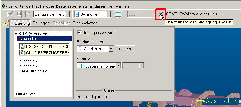

Ich versuche in einer Baugruppe einen Bolzen einzufügen, den ich als ElnzelTeil vorher modelliert und dann gespeichert habe - beim einfügen habe ich das Problem das der Bolzen in die falsche Richtung zeigt und ich ihn um 180° drehen möchte um ihn dann entlang einer Bohrungsachse zu führen.
Aber wie drehe ich ein Teil um 180° ?

am einfachsten drehst Du die zu platzierende Komponente in eine Vorzugsposition. Wärend des Platzierens drückst Du dazu gleichzeitig STRG und ALT. Mit gedrückte mittlerer Maustaste (drehen) oder RMT (schieben)

Einbaubedingung Ausrichten auf Gegenrichten ändern

zum Beispiel eine zusätzliche Bedingung über DTM's anlegen.
Dann müsste es funktionieren.

Gegenrichten hat funktioniert, Danke Leute
