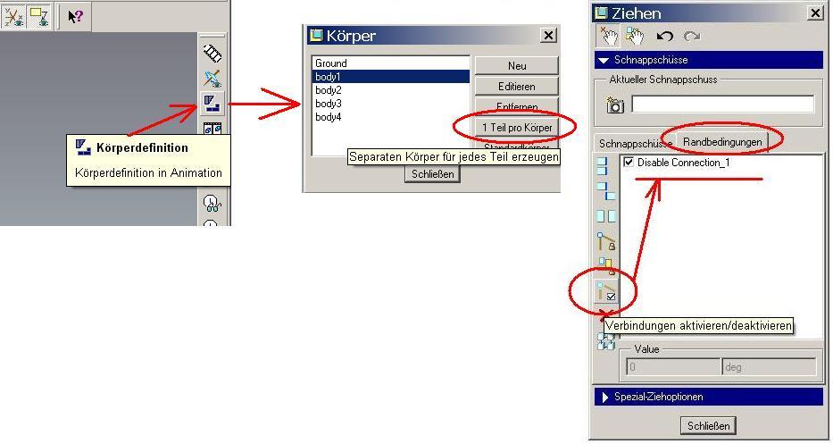

Ich habe ein Problem im Animation Tool.
Ich möchte eine Sequenz animieren, in welcher zuerst eine Drehachse zusammengabaut wird und deren dann Funktionsweise dann dargestellt wird. Für die Darstellung der Funktionsweise habe eich einen Servomotor definiert, der auch gut funktioniert. Nun will ich die Montage über einzelne Schnappschüße darstellen. Dabei bin ich auf das Problem gestoßen, dass ich die Bauteile, welche von dem Servomotor betroffen sind, nicht mehr in alle Richtungen verschieben kann. Nun habe ich versucht unter Schnappschüße und Randbedingungen die Servomotoren zu deaktivieren. Aber irgendwie tut sich dann trotzdem nix.
Was kann ich da machen? Kann mir jemand helfen

Moin Silvio,
Du mußt die Verbindungen (Drehgelenk/Schubgelenk, etc.) deaktivieren.
Ggf. vorher "body" in Einzelteile zerlegen.
LG, Nina
