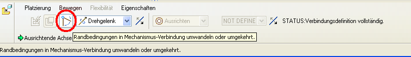

Hallo zusammen!
Ist es möglich eine bewegliche Verbindung in eine "normale" Komponentenplatzierung umzuwandeln (umgekehrt ist das ja möglich...)
Hab bis jetzt noch nichts zu diesem Thema gefunden, daher fürchte ich dass das irgendwie nicht funktioniert (oder es ist so einfach, dass man es nicht erwähnen braucht  )

geht, aber nicht immer in beide Richtungen...

Was heißt nicht immer?
Muss ich dann dieses Bauteil noch mal neu einbauen?

Weil wir die Teile beweglich machen wollten, um auf der Zeichnung mittels Schnappschüsse verschiedene Stellungen anzuzeigen!
Bis wir draufgekommen sind, dass uns ModelCheck einen Fehler rausschmeißt!
Also wieder alles normal einbaun und auf der Zeichnung schummeln
