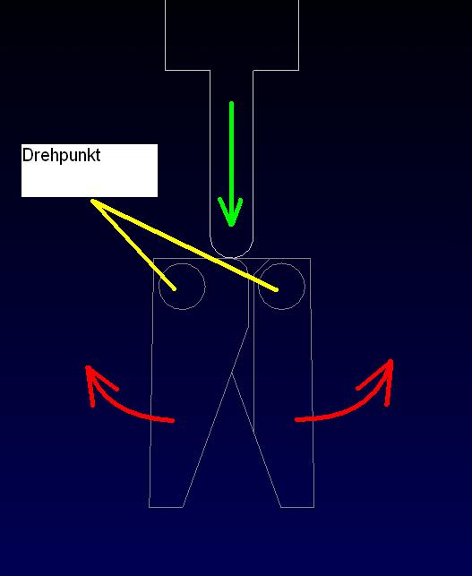

ich habe einen Stößel konstruiert der auf zwei Wippen trifft die sich dadurch nach außen wegdrehen.
Jetzt ist es sehr umständlich immer das Maß des Stößels zu verändern (Teil anklicken -> Bemaßung ändern -> regenrieren).
Gibt es eine Möglichkeit den Stößel von alleine in einem bestimmten Maßbereich bewegen zu lassen oder durch klicken mit der
Maus den Stößel zu bewegen. Nach möglichkeit so, dass man direkt die Bewegung der Wippen sieht.
Danke im Voraus!

Ja, gibt es.
Das Tool heißt "Mechanismus" und die Pro/E-Hilfe  aus den Pro/E-Funktionsbereichen #Simualtion #Mechanism Design ist sehr ordentlich mit Beispielen belegt. Die Modelle dazu solltest Du auch auf Deinem Rechner finden.

habe mir das jetzt mal angeschaut! Ich bräuchte mal so ein "schupps" in die richtige Richtung!
Mit der Hilfe alleine komme ich nicht klar!
Ich habe mal eine Skizze im Anhang von dem was ich vorhabe. Muss ich jetzt Servomotoren im Gelenk
definieren? Wie gehe ich jetzt da vor?
Danke im Voraus!

schupps an:
Einfügen -> Kurvenscheiben
schupps aus
(ist aber nur eine Möglichkeit)
