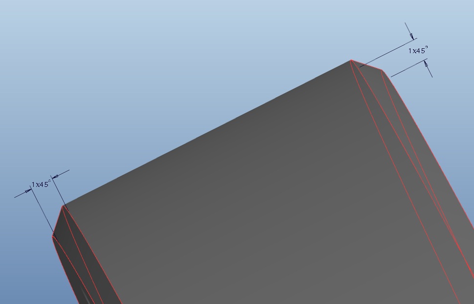

ich möchte zwei Fasen in einer Zeichnung beide z.B. horizontal bemaßen. Leider ist die Fase einmal axial, einmal radial ausgerichtet (siehe jpg). Wie kann ich die Bemaßung passend ausrichten?

Bei "ungleichen" Fasen (10x30°, 10x20, etc.) gibt es die Funktion "Richtung umkehren". Bei einer 45° Fase gibt es meines Wissens nach keine Möglichkeit.
Allerdings: Statt "D1xD1", bei der Fasenerstellung, könntest du: "DxWinkel" nehmen. Dann stellst du 1x45° ein, und kannst nun die Richtung ändern.

Ups und Sorry!
Genau weil ich das  von RandomHero inzwischen bereits beschriebene Verfahren vorführen wollte, bin ich über diesen Bug gestolpert und hatte dann ganz vergessen, die eigentliche Antwort zu schreiben.
