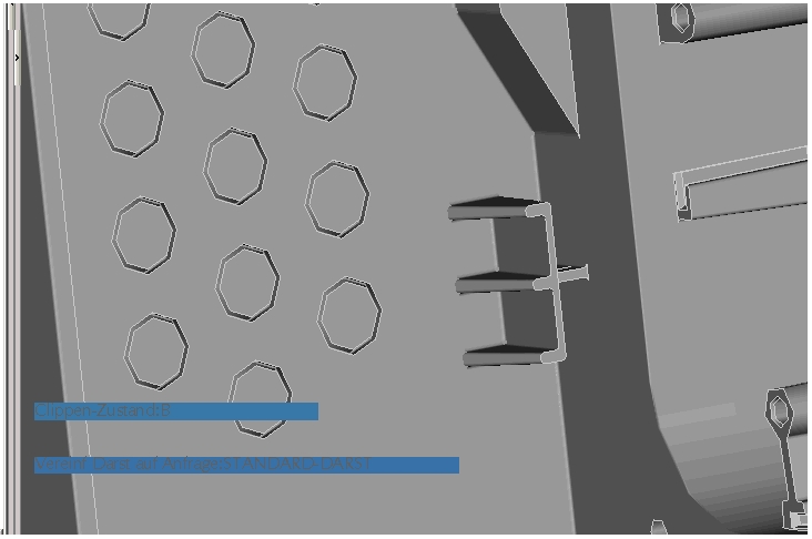

Wir sind vor kurzem auf Wildfire 4 umgestiegen und haben jetzt ein optisches Problem im Programmfenster.
Bisher wurden Informationen im Konstruktionsfenster (z.B. zur aktuelle eingestellten Darstellung, Querschnitt, etc) immer in weißer Schrift dargestellt. Seit Einführung von Wildfire 4 ist die Schriftfarbe jetzt dunkelgrau. Auf blauem Hintergrund ist dies natürlich sehr kontrastarm und damit schlecht lesbar (siehe Dateianhang).
Ich habe schon verzweifelt versucht ein Möglichkeit zu finden diese Farbe zu ändern, da ich ungern den Hintergrund ändern will (dunkelgrau ergibt zu den meisten Farben einen schlechten Kontrast).
In der syscol.scl konnte ich keinen Parameter finden der diese Farbe beeinflusst.
Kann mir einer von euch einen Tipp geben oder müssen wir mit der Farbe leben?

Na da hast Du ja einen schönen Schmarrn entdeckt!
Offenbar haben die Programmierer hier wieder etwas zusammengewurschtelt, das normalerweise absolut nix miteinander zu tun hat!
Folgendes habe ich eben getestet:
Die Farbe der Bildschirmnotizen stammt aus "Verdeckte Kanten" (system_hidden_color)
Eine Änderung der Farbe bewirkt natürlich auch eine Änderung der Verdeckten Kanten, während des entsprechenden Darstellungsmoduses.
Falls Du die "system_hidden_color", oder besser die Farbe "Verdeckte Kanten" in der syscol.scl ändern möchtest, um die Texte besser hervorzuheben, dann solltest Du evtl. zusätzlich die Option: "use_part_color_for_hidden_lines" auf "yes" setzen.
Dadurch erhältst Du die Anzeige der verdeckten Kanten in Bauteilfarbe.
HTH, Nina

Danke für die Tipps.
Ich habe die Farbe für system_hidden_colors jetzt auf ein helles Grau geändert. Damit ist die Schrift besser lesbar und die verdeckten Kanten sind auch noch als solche zu erkennen.
