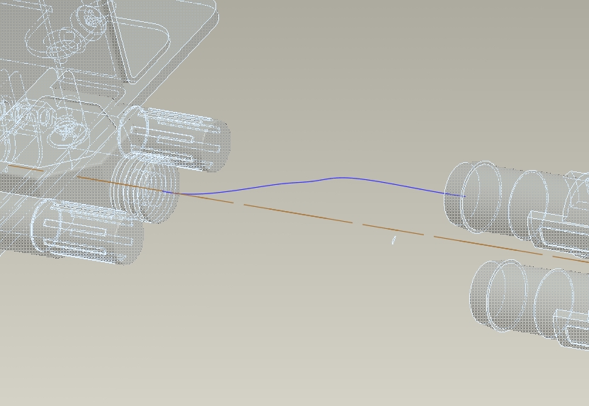

Hallo Leute,
ich aus 2 Kurven die senkrecht zueinander stehen durch schneiden eine 3D-Kurve erzeugt.
Wenn ich nun über ziehen Körper versuche diese Kurve als Leitkurve auszuwählen bekomme ich eine Fehlermeldung,
dass die Auswahl ungültig ist.
Ziel ist es die beiden Steckkontakte mit einem Kabel zu verbinden.
Was mache ich falsch?
Gruß, Jürgen

Hallo Jürgen,
Original erstellt von pacer_one:
...Was mache ich falsch?
Ganz einfach!
Du versuchst, das "Ziehen"-Tool für einen Zug entlang einer 3D-Kurve zu nutzen.
Geht nicht!
Versuchs mal mit "Zug-KE mit variabl. Schnitt" und stelle im Schaltpult die Option "konstanter Schnitt" ein.

Warum machst Du das Ganze nicht als 3D-Kurve?
Oder hast Du vielleicht versucht, in der Baugruppe Volumenelemente zu modellieren?
Im Film ein Beispiel, dass alle Querreferenzen allein auf das Teil 3d_Kabel.prt aufprägt. Du kannst natürlich in der BG noch mehrere Kurvenpunkte beliebig verteilen.

vielen Dank für die beiden Antworten. Der Mauszeiger in dem Video ist schon ganz schön fix, das musste ich mir mehrmals anschauen damit ich alles mitbekomme. Mit dem variabeln Zug-Ke hat es funktioniert.
Ich habe schon in der Baugruppe gearbeitet, aber schon darauf geachtet, dass ich ein neues Teil innerhalb der Baugruppe erstelle, da ja sonst nur Materialschnitte gehen.
