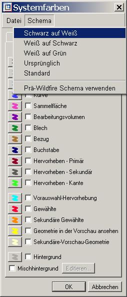

Unter Ansicht/Darstellungseinstellungen/Systemfarben die Farbe bei Hintergrund auf weiss stellen (die 3 Schieberegler nach rechts verschieben) und den Haken bei Mischhintergrund rausnehmen.

Alternativ gibt es an der gleichen Stelle auch ein Voreingestelltes Farbschema "Schwarz auf Weiss".

hat geklappt, danke dir
