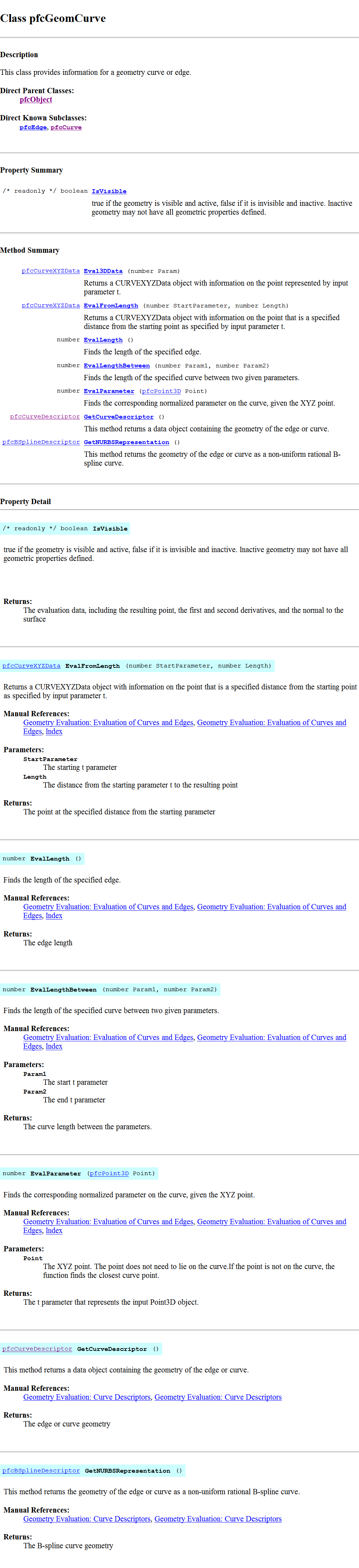

Ich muß die Daten eines Kurvenzuges aus Linien und Radien auslesen.
Kein Problem, Anwender soll Kurve selektieren.
Damit bekomme ich ein Objekt der Klasse pfcFeature und kann viele Infos rausholen u.a. die ID. Mit GetItemById kann ich mir ein Objekt der Klasse pfcModellItem holen, was mir andere Informationen gibt, aber mir nicht weiterhilft. (zumindest auf den ersten Blick)
Was ich brauche ist ein Zugang zur Klasse pfcCompositeCurve (als Unterklasse von pfcCurve als Unterklasse von pfcModellItem) damit ich die einzelnen Teile der Kurve extrahieren und deren Daten auslesen kann.
Gibt es ein Verfahren wie ich die Klasse umwandeln kann?
Oder: wie greife ich auf Klassen und Methoden im Modul pfcGeometry zu wenn ich im Modul pfcModelItem bin.
Da ich noch mit Prozeduren und Funktionen aufgewachsen bin, tue ich mich noch etwas schwer mit Klassen und Methoden.

2 Denkansätze nicht verifiziert
1. Direkte Selektion der Kurve und nicht des Features
2. ListSubItems    z.B  var edge =sel_f.ListSubItems(pfcCreate ("pfcModelItemType").ITEM_EDGE);
HTH

Bei genauerem Hinsehen (ich habe die Selektion auch nur übernommen) bekomme ich ein pfcModelItemObjekt. Leider selektiere ich mit der Selektierungsoption Curve nur einen Teil des Kurvenzugs. Da ListParents mit meinem ModelItemObjekt nicht geht (braucht pfcFeatures) scanne ich alle Kurvenfeatures im Modell durch bis eines seiner Kinder die selektierte ID aufweist.
zu 2.
Da ich nur ein Kind des Kurvenzugs selektiere, funktioniert ListSubItems nicht. Zum einen weil es keine Kinder gibt und zum zweiten da ich die Methode nicht mit meinem pfcModelItemObjekt aufrufen kann. Somit bekomme ich auch mit ListParents immer eine Fehlermeldung.
Da ich zumindest über oben genanntes Verfahren die einzelnen IDs der Kurve und der Kurventeile habe, kann ich über GetItemById zumindest die pfcModelItemObjekte bekommen. Wie komme ich dann auf die Geometrie ?
(den Typ bekomme ich heraus aber danach die Methoden zB. der Klasse pfcPoint zu benutzen -> da verliesen sie ihn).

hier ist ein Teil des Codings:
zuerst wird ein Teil der Kurve selektiert,
dann wird die übergeordnete Kurve gesucht und gefunden
und dann verliesen sie ihn.
// Array initialisieren
var options = new Array();
var auswahl = void null;
options.push ("curve");
// jetzt kann nur eine Kurve selektiert werden.
// selectItems ist eigene (kopiert von Mr. Lewis) function
auswahl = selectItems(options,1);
// ausgewähltes ist eine Kurve (Kurvenelement)
var curvesel = auswahl.Item(0);
// und hat auch eine ID
var SelecId = curvesel.SelItem.Id
// alle Kurven durchscannen bis ID kommt
FeatAr = new pfcCreate("pfcFeatures");
FeatAr = solidMdl.ListFeaturesByType(false,pfcCreate ("pfcFeatureType").FEATTYPE_CURVE);
// heraussuchen welche ID die Kurvenelemente haben
for (i = 0; i < FeatAr.Count; i++)
FeatItem = FeatAr.Item(i);
OutString = ("Nummer = "+i+"\n");
OutString += ("Typ = "+FeatItem.FeatTypeName+"\n");
OutString += ("ID = "+FeatItem.Id+"\n");
// Lösung mit Subitems
FeatSubs = FeatItem.ListSubItems(pfcCreate ("pfcModelItemType").ITEM_CURVE);
// Kurve hat auch Subitems
OutString += ("Anzahl SubKinder = "+FeatSubs.Count+"\n");
FoundId = false;
// Durch alle Subitems
for (j = 0; j < FeatSubs.Count; j++)
FeatSub = FeatSubs.Item(j);
OutString += ("Kind "+j+" Id = "+FeatSub.Id+"\n");
if (FeatSub.Id == SelecId)
FoundId = true;
var ParCurve = FeatItem;
OutString += ("\ngefunden = "+FoundId);
        alert (OutString);
if (FoundId ==true)
// Gesamtkurvenzug wurde gefunden
// einzelne Teile werden durchgescannt und die Daten extrahiert
// wir haben ein Kurvenzugobjekt: ParCurve
// und die ID: ParCurve.Id
// ab hier gehts nicht weiter
ParElem = new pfcCreate("pfcCurves");
ParElem = ParCurve.ListElements();
ParCurvTyp = new pfcCreate("pfcCurveType");
ParCurvTyp = ParCurve.GetCurveType();
        // beiden Stimmt nicht
} else
alert ("Kein übergeordneter Kurvenzug gefunden");
Nachdem ich das Objekt des Kurvenzugs und seine ID habe möchte ich mit ListElements (Methode der Klasse pfcCompositeCurve)oder mit anderen Methode bis auf die einzelnen Linienstücke und Bögen herunterkommen um deren Definition auslesen zu können.
Vielleicht wird es jetzt klarer wo es bei mir hängt.
Gruß Thomas

Vielleicht hilft mein Code-Schnipsel weiter (Ermitteln eines Ansatzpunktes für eine Notiz  an eine Bohrung in der Zeichnung)
Eigentlich müsstest es ähnlich gehen
Code:
var edge_y_max=0.0
var edge_nr=0
var edge_t_nr=0
  for (var k= 0; k < edge.Count; k ++)
                 var curvetype=edge.Item(k).GetCurveDescriptor ();
//Kreis
                 if (curvetype.GetCurveType()==4)
//Mittenpunkt auf der Kante
                     var curveXYZData= edge.Item(k).Eval3DData(0.5);
                     var centerpoint= curveXYZData.Point
//Zeichnungstranformation
                     centerpoint = viewTransf.TransformPoint (centerpoint);
                     if  (centerpoint.Item(1)>edge_y_max)
                           edge_y_max=centerpoint.Item(1);
                           edge_nr=k;
                           edge_t_nr=0.5
                    var curveXYZData= edge.Item(k).Eval3DData(1.0);
                           edge_nr=k;
                           edge_t_nr=1.0;
HTH
Alois

Hi Alois,
das war DER Tip. Danke dafür und jede Menge Us auch.
(Brauchst du für das Skript und die Drops)
Und für alle die es interessiert, so gehts weiter mit dem Auslesen:
Kurventeil wurde selektiert und Subitems bestimmt.
var CurveTypeDesc = FeatSub.GetCurveDescriptor();
CurveType = CurveTypeDesc.GetCurveType();
switch (CurveType)
case (pfcCreate("pfcCurveType").CURVE_COMPOSITE):
        OutString += ("Objekt ist CURVE_COMPOSITE\n");
break;
case (pfcCreate("pfcCurveType").CURVE_POINT):
OutString += ("Objekt ist CURVE_POINT\n");
break;
case (pfcCreate("pfcCurveType").CURVE_LINE):
OutString += ("Objekt ist CURVE_LINE\n");
// geht das auch weiter?
EndPt1 = FeatSub.End1;
PosX = EndPt1.Item(0);
PosY = EndPt1.Item(1);
PosZ = EndPt1.Item(2);
OutString += ("Linie "+j+" Ende1 = "+PosX+", "+PosY+", "+PosZ+"\n");
EndPt2 = CurveTypeDesc.End2;
PosX = EndPt2.Item(0);
PosY = EndPt2.Item(1);
PosZ = EndPt2.Item(2);
break;
case (pfcCreate("pfcCurveType").CURVE_ARC):
OutString += ("Objekt ist CURVE_ARC\n");
// gehts noch weiter?
CenterPt = CurveTypeDesc.Center;
PosX = CenterPt.Item(0);
PosY = CenterPt.Item(1);
PosZ = CenterPt.Item(2);
OutString += ("Bogen "+j+" Mitte = "+PosX+", "+PosY+", "+PosZ+"\n");
OutString += ("Bogen "+j+" Radius = "+CurveTypeDesc.Radius+"\n");
OutString += ("Bogen "+j+" Startang = "+CurveTypeDesc.StartAngle+", Endang = "+CurveTypeDesc.EndAngle+"\n");
break;
case (pfcCreate("pfcCurveType").CURVE_CIRCLE):
OutString += ("Objekt ist CURVE_CIRCLE\n");
break;
default:
OutString += ("Objekt ist etwas anderes\n");
break;
Wenn der Descriptor klar ist (nochmals Danke dafür) kann der Typ des Kurventeils bestimmt werden. Über die von der CurveDescriptor abgeleiteten Klasse (je nach Typ) können die geometrischen Werte einfach ausgelesen werden.
Der Rest ist bei mir nur noch Rechnerei und das Eintragen in eine Tabelle.
Ich hoffe, ich kann hier auch mal eine Hilfe reinstellen anstatt immer nur zu profitieren.
Gruß an alle Weblink Spezis von
Thomas
