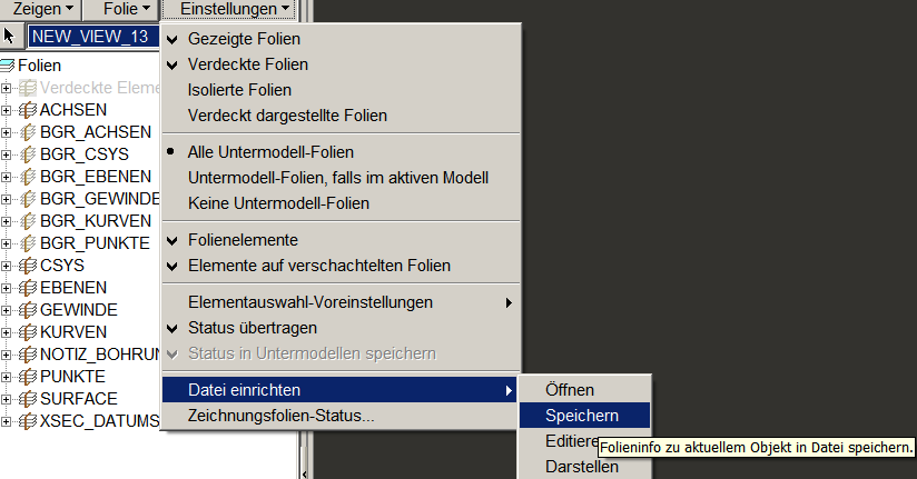

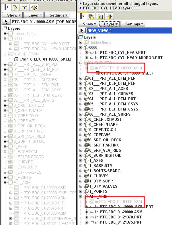

erstellt am: 08. Jun. 2010 14:13    Editieren oder löschen Sie diesen Beitrag!  <-- editieren / zitieren -->   Antwort mit Zitat in Fett Antwort mit kursivem Zitat    Unities abgeben: 1 Unity (wenig hilfreich, aber dennoch)2 Unities3 Unities4 Unities5 Unities6 Unities7 Unities8 Unities9 Unities10 Unities
Hallo anagl
Vielen Dank für Deine Antwort!
Config-Option: save_display_status_in_submodel
NO - Darstellungsstatus der Untermodellfolie wird in oberster Baugruppe gespeichert. So kann Darstellungsstatus der niedrigeren Ebene gespeichert werden, ohne die Untermodelle zu speichern.
Neue Config-Option in WF4 C010.
Die Option funktioniert leider nicht wie erwartet.
Siehe Bild im Anhang.

Du hast recht !!!
Danke für die Rückmeldung
Diese neue Funktion (save_display_status_in_submodel) wird nicht an die Zeichnung durchgereicht (Böse Bemerkungen bezüglich Softwarequalität verbeiße ich mir)
Genausowenig funktioniert in Datei speichern nicht
Als kleiner Trost: Von einer Ansicht auf die andere kann man den Status kopieren
