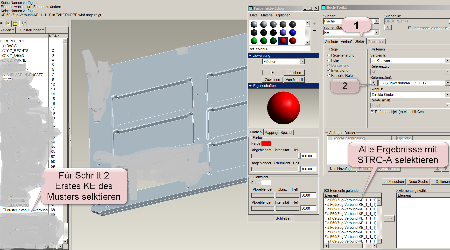

Nun Frau-ProE hat da recht- genau so haben wir es auch gemacht. Sieht man in den unterdrückten KE's im Modellbaum.
Problem dabei:
Wir müssen alle Flächen eine Fase einfärben, die der Fasexx in grün, die der Faseyy in gelb etc..
Damit wir zum einfärben uns nicht bei der Auswahl der Flächen uns nicht den Finger wund klicken nutzen wir zur Auswahl das Suchtool.
Suchen Fläche über KE von Fase sieh Bild im Anhang.
Nun wenn wir die Tasche über Flächenkopie mustern sind diese Flächen der Muster KEINE Flächen eines Fase mehr und damit nicht per Suchtool auswählbar !! Oder hat jemand ne andere Idee zum einfärben ??

Was bei mir klappt ist folgendes:
Mach die Flächenkopie und das Mustern vor der Fase, oder dem Zug-Verbund.
Erstelle zusätzlich eine Kopie der Randkurve (Absichtskante) und nutze diese als Leitkurve für den Zug-Verbund.
Der Zug-Verbund lässt sich dann ebenfalls mustern und über das Such-Tool finden!

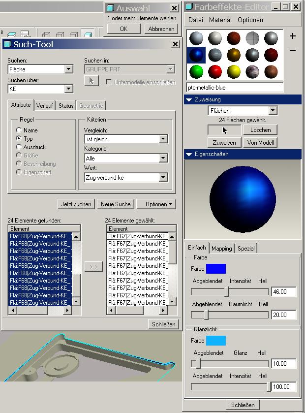

In WF4 kann man sich diesen Schritt schenken der Zug-Verbund wie in der Datei vorhanden ist lässt sich problemlos Referenz-Mustern
Zum Selektieren von Flächen eines Musters kann man entweder auf Absichtsflächen umschalten oder eine Suchstrategie benutzen wie im Bild angezeigt.
Leider ist eine Farbzuordnung nicht parametrisch

Original erstellt von anagl:
2 Denkansätze nicht verifiziert:
1.Geteilt über Flächenkopie zuerst Ausschnitte erzeugen Flächenkopie Mustern und dann Fasen Flächenkopie der Fasen Mustern
Ich verstehe dein Problem; Du musst die Fasen kennzeichnen für die Fertigung
/edit Bei der gemusterten Flächenkopie geht natürlich die Information verloren, dass diese Teil-Flächen von einer Fase abstammen /edit
Denkansatz verifiziert:
  • Fase als Fläche erzeugt
  • VersatzMuster dieser Fläche (evtl. Verkoppelung via Beziehung zum Muster des Ausschnittes)
  • Verbundvolumen

erstellt am: 08. Jun. 2010 20:41    Editieren oder löschen Sie diesen Beitrag!  <-- editieren / zitieren -->   Antwort mit Zitat in Fett Antwort mit kursivem Zitat    Unities abgeben: 1 Unity (wenig hilfreich, aber dennoch)2 Unities3 Unities4 Unities5 Unities6 Unities7 Unities8 Unities9 Unities10 Unities
Hi anagl
DAS IST ES
Vielen Dank, problem erkannt - Plroblem gelöst !
