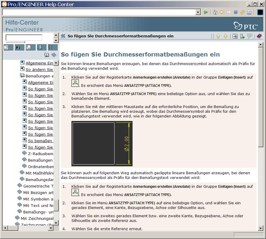

ich suche in Wildfire 5 drei neue Bemaßungsoptionen in der Zeichnung, die es angeblich dort geben soll.
Fasenbemaßung, Durchmesser- und Radiusformatbemaßung
Die Durchmesser- und Radiusbemaßung erzeugt eine Bemaßung auch wenn der Durchmesser oder der Radius nicht sichtbar ist.
Vielleicht kann mir einer helfen wo ich die Icons oder den Befehl finde.
Gruß SQueen

also in der Hilfe sieht es ja recht vielversprechend aus, nicht wahr?
Leider finde ich die entsprechenden Schalter in dem schicken neuen Multifunktionsfenster auch nicht!
Tja, also entweder bin ich zu blind, oder zu blöd, oder es handelt sich in Wahrheit um einen Fall für unser Kuriositäten- Kabinett!

ja leider gibt es das nur in der Hilfe aber sonst??????
Ich finde es auch nicht ab ins Kuriositäten-Kabinett

An alle die auch diese Bemaßungsoptionen suchen!!!
Ich habe die INFO von PTC, das diese Bemaßungsarten nur mit einer PROE_TMC Lizenz aufrufbar sind. Da ich nicht genau weiss was das für eine Lizenz ist und wir sie auch nicht haben, muss ich auf diese Bemaßungsoption verzichten.
Vielleicht hat ja einer von Euch diese Lizenz
