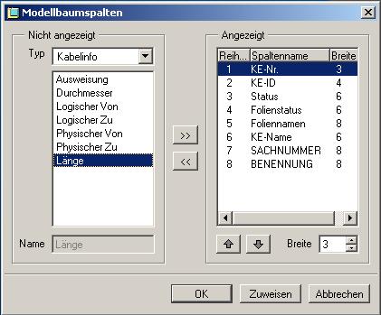

ich habe es geschafft (durch Trail & Error) eine paar Kabel in meiner Konstruktion zu ziehen. Jetzt wollte ich diese Messen, bekomme dies aber absolut nicht hin. Mit der Option #Verkabeln > Ändern > Länge > ... und den folgenden 5 Optionen (Messen, Fest,...) geht es einfach nicht. Ich dachte erst, dass es daran liegt, dass es wirklich nur Drähte und keine Kabel sind, aber die Optione für die Oberflächenfarbe funktioniert (Auswahl Kabel). Außerdem habe ich beim Verlegen immer Ganzes Kabel und nicht Leiter gewählt. Hat jemand eine Idee, was ich falsch mache?

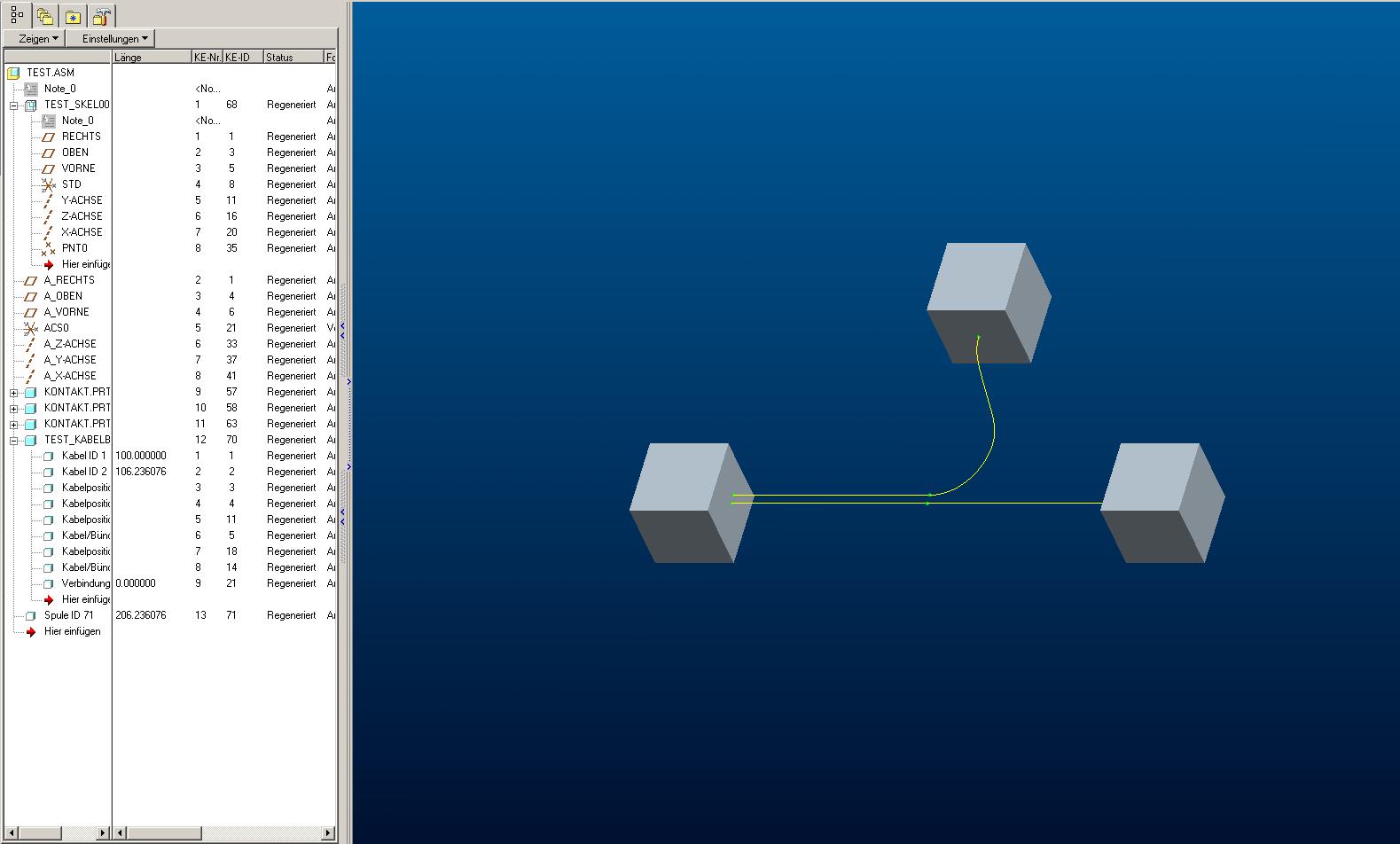

Für die Bestimmung der Kabellänge gibt es zwei Möglichkeiten:
1. Kabellänge in den Bauspalten anzeigen lassen (Bild 1)

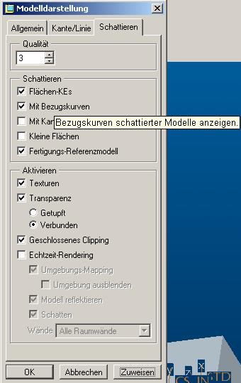

2. #Verkabeln > Ändern > Länge > Messen
   -> Startpunkt und Endpunkt für die zu bestimmende Kabellänge wählen
   (hierzu Bezugskurven einschalten (Bild 2), Mittelliniendarstellung für Kabel aktivieren)

Hallo Diplont,
und danke für die Antwort. Variante 1 gefällt mir sehr sehr gut. Variante 2 geht jetzt auch, jedoch musste ich in der Modelldarstellung noch > Kante/Linie die Kabeldarstellung noch auf Mittellinie stellen, damit es klappt.
