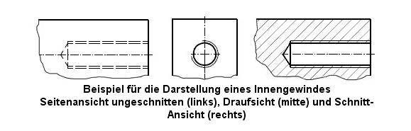

erstellt am: 20. Mai. 2010 15:25    Editieren oder löschen Sie diesen Beitrag!  <-- editieren / zitieren -->   Antwort mit Zitat in Fett Antwort mit kursivem Zitat    Unities abgeben: 1 Unity (wenig hilfreich, aber dennoch)2 Unities3 Unities4 Unities5 Unities6 Unities7 Unities8 Unities9 Unities10 Unities Nur für sbmiles21 10 Unities + Antwort hilfreich
Hallo Ben,
und wo ist das Problem?
Redest Du von einer Schnittdarstellung?
Ansonsten werden Gewinde, wenn sie verdeckt sind,
natürlich auch als "verdeckt"(gestrichelt) dargestellt!
LG, Nina

erstellt am: 20. Mai. 2010 22:41    Editieren oder löschen Sie diesen Beitrag!  <-- editieren / zitieren -->   Antwort mit Zitat in Fett Antwort mit kursivem Zitat    Unities abgeben: 1 Unity (wenig hilfreich, aber dennoch)2 Unities3 Unities4 Unities5 Unities6 Unities7 Unities8 Unities9 Unities10 Unities Nur für sbmiles21 10 Unities + Antwort hilfreich
Hallöchen zusammen,
hi, hi, hi. Au weia, was'n heute los hier?!?
Da ich nun mittlerweile mehrere Nachfragen per PM erhalten habe, muss ich hier wohl noch etwas klarstellen:
NEIN! Das oben angehängte Bild ist nicht von mir!
Ich habe lediglich die Bildersuche einer Suchmaschine bemüht und mir erlaubt, einen der Funde als Dateianhang zu posten!
Aber der Richtigkeit halber kommt hier natürlich noch der Quellennachweis:
http://www.technisches-zeichnen.net
Mir ist völlig klar, dass die dargestellte Gewindetiefe so nicht korrekt ist!
Es fehlt der "Überlauf" für die Kernbohrung!
(Stichwort: "nutzbare Gewindelänge", bzw. Wert "e" im Tabellenbuch    )
Mir erschien diese Darstellung, bezüglich der hier gestellten Problematik (verdeckt/sichtbar), als durchaus tauglich!
Offenbar habe ich mich geirrt!
Liebe Grüße,
Nina
