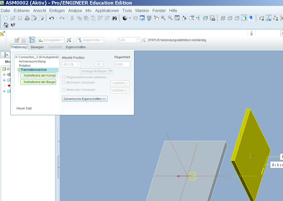

Habe ein Prob.Kann in meiner Braugruppenansicht, 2 Objekte auf einer Translationsachse verschieben. Nun ist es so, das wenn ich das eine nach links verschiebe in richtungdes anderen objektes, dann wandert objekt1 in objekt2 "hinein".
Gibt es eine Option, das die Bauelemente "undurchlässig" werden?
Idealerweise, wenn ich das Objekt verschiebe und es mit dem anderen in Kontakte kommt, das es dann mit verschiebt, auf der Translationsachse?

Grenzlagen muss man definieren. Sonst müsste ProE bei jeder Bewegung alle möglichen Zustände prüfen, was schon bei mittleren Baugruppen sehr viel Rechenzeit beanspruchen würde.
Also: Nullreferenzen und Grenzwerte festlegen, oder Führungskurven verwenden.

Es gibt eine Option
"enable_advance_collision" to "yes"
dann kann man beim ziehen stoppen, bimmeln oder ähnliches definieren.
Funktioniert aber nur, wenn nicht schon Durchdringung vorhanden ist.

das geht nur über eine Kurvenscheibenkopplung, die zwischen beiden translatorisch zu bewegenden Körpern definiert wird.

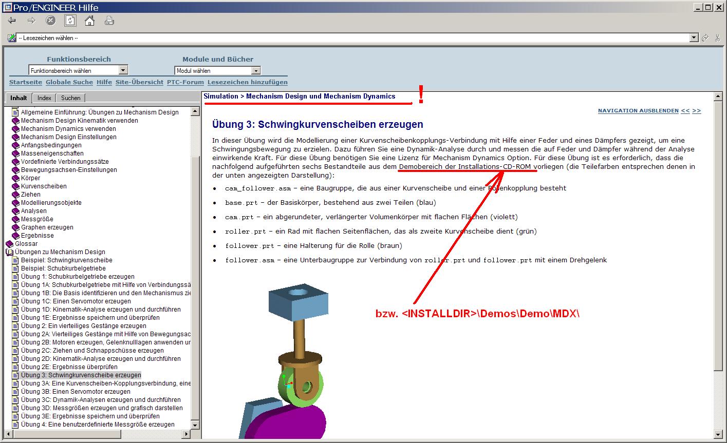

also diese Kurvenscheibenkopplung ist wohl das richtige für mich.
Wie und wo kann ich diese Auswählen? Finde nichts in ProE

Im Pro/E Hilfecenter gibt es sogar Übungen zum Thema Kurvenscheibe! (Anhang)
Trotzdem würde ich an Deiner Stelle die Vorschläge von Wyndorps prüfen!
Wenn es die Geometrie der Bauteile erlaubt, würde ich die genannten Möglichkeiten bevorzugen!
Also entweder:
Nullreferenz definieren (zulässiger Abstand zum Nachbarobjekt min/max)
oder:
Führungskurve am Nachbarobjekt definieren und mit einem Punkt der Komponente verknüpfen!
(zulässige Freiheit, so lang wie die Kurve ist)
Verbindung als "Führung"
und nur wenn beides nicht möglich ist dann erst würde ich einen Cam-Follower definieren!
