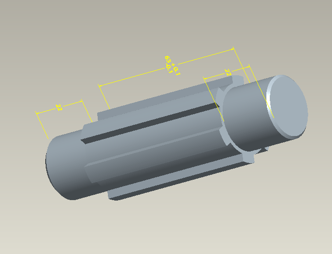

Servus,
ich möchte Bemaßungen im Bauteil anzeigen lassen, welche anschließend in der Zeichnungsableitung zu erkennen sind.
Somit kann ich die Toleranzen sofort "mitnehmen"
bisher habe ich die entsprechende Maße editiert und durch "AE für steuernde Bamaßung erzeugen" darstellen lassen...
mein Frage ist folgende: Warum werden nur meine Längenmaße und nciht die Durchmesser dargestellt?
Es werden auch nur die Längenmaße in der Ableitung erkannt und sofort übernommen.
danke im voraus

inner -oder außerhalb des bauteils ist nichts zu sehen...
In der Zeichnungsableitung komme ich klar, aber danke
die Längenmaße werden durch "Darstellung von Anmerkungselementen" angezeigt
ABer eben die Durchmesser, welche ich durch den gleichen vorgang bearbeitet habe, werden nciht angezeigt?!

nein sind nicht aufgetaucht... ich verstehe jetzt...
die durchmesser beziehen sich auf die Skizze, welche aber automatisch ausgeblendet wird...
Schade ist nur, wenn ich die Kreisskizze einblende, ist zwar das Maß zu sehen, aber auch der blaue Skizzenkreis :/

Dann hast Du wahrscheinlich mit einer externen Skizze anstatt mit einer internen Skizze das Volumen erstellt.

jop
finde ich angenehmer...
