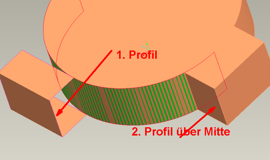

ich habe gerade erst mit Pro/E in der Uni angefangen und stehe zur Zeit auf dem Schlauch.
Meine Frage ist vermutlich laecherlich einfach, allerdings bringen mich die vielen Tools etwas durcheinander.
Wie auf dem Bild zu sehen wuerde ich gerne die rot markierte Flaeche bis zum Zylinder extrudieren. So, dass die zwei Luecken praktisch geschlossen sind.
Koennte mir da vielleicht jemand behilflich sein? Waere echt dankbar!
MFG Tim

Pro/E schließt die Fläche automatisch, wenn man die extrudierte Nase offen skizziert. Beispielsweise auf die Mittelebene des Zylinders und dann die Endpunkte ausgerichtet auf der Mantefläche des Zylinders. Die Linie, die auf der Mantelfläche liegen würde, läßt man weg.

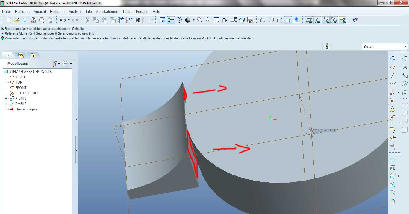

Also ich habe das mal eben versucht. Leider funktioniert das mit einer offenen Skizze bei mir nicht.
Der flache Zylinder steht auf der TOP-Ebene. Die Nase habe ich dann auf der RIGHT-Ebene extrudiert. Als Referenzen nehme ich die "Kante" der Mantelfläche und die Kante der Deckfläche des Zylinders. Entsprechend fängt Pro/E die Eckpunkte. Wenn ich jetzt die Linie auf der Kante der Mantelfläche weglasse, dann beendet er zwar den Skizzierer, aber wenn ich dann das Extrudieren abschließen will kommt eine Fehlermeldung (Schneiden des Teil fehlgeschlagen). Es erscheint quasi eine Fläche...
Wo ist da der Haken?

Meines Wissens war das schon immer so.
Die Linie auf der Mantelfläche braucht es nicht, aber man muß oben und unten eine waagrechte Linie skizzieren,
welche soweit in den Zylinder eintaucht, daß durch die Tiefe des Profils ein geschlossenes Volumen entsteht.
Und weil ProE (seit WF#) für die Profiltiefe einseitig schon Werte vorschlägt, kann es durchaus vorkommen,
daß das KE vorerst nicht erzeugt wird, nach dem Umstellen auf symmetrisch und der richtigen Tiefeneingabe das KE erzeugt wird.

Also ich kann arni1`s Aussage jetzt bestätigen. Es müssen oben und unten waagerechte Linien gezogen werden, welche bei gegebener Extrudiertiefe, bis in den Zylinder eintauchen. Die waagerechte Linie, im Skizzierer der Nase kann so weg gelassen werden.

Also in WF4 geht es mit offeners Skizze bis zur Mittellinie ohne Problem

Hallo Arni, hallo stbdudu,
servus Alois,
ich danke euch für eure Antworten, aber das meinte ich nicht!
Dass es funktioniert, wenn ich die Konturenden weit genug in den Zylinder lege war mir schon klar.
Da ich aber gerne unnötige Bemaßungen vermeide, widerstrebt mir diese Vorgehensweise ein wenig!
BTW:
Ich arbeite normalerweise anders (geschlossene Kontur bis zum Nullpunkt), deshalb war mir das bisher noch nicht aufgefallen.
Ich meinte eher den Hinweis von j.sailer, wonach die Kontur nur bis an den Zylinder "anschließen" muss!
Das klappt bei mir hervorragend, allerdings nur so lange, wie der Zylinder nicht bereits durch irgend eine andere Störkontur unterbrochen wurde!
Also pro Bauteil immer nur ein einziges mal!
Oder mache ich etwas falsch?

Also ich kriege es mit offenen, parallelen Enden bis zum Zylinderrand nicht hin. Irgendwo auch klar, wenn nur tangential zum Zylinder extrudiert wird. Würde man in Richtung der Mantelfläche extrudieren, also in Richtung Zylinderachse, kann man die Mantelfläche als Begrenzung der Extrusion angeben. Allerdings muss man dann ja den runden Schnitt in der Nase als extra KE darstellen...

Meine kurzen Test zeigen, dass ein symmetrisches Profil nur an der Nahtstelle der zwei unmodifizierten fiktiven Zylinderhälften (grün) funktioniert
  • 1.Profil als Volumenkörper ---> 2. symmetrische Profil schlägt fehl, aber einseitig funktioniert
  • 1.Profil als symmetrischer Volumenkörper geht nicht

Original erstellt von anagl:
Meine kurzen Test zeigen...
Und genau DAS ist des Rätsels Lösung!
Scheinbar braucht Pro/E zwei getrennte Anschlussflächen für die symmetrische Extrusion.
Wie Du schon richtig erkannt hast:
"Einseitig" extrudieren geht
Nur nicht "Symmetrisch"!
