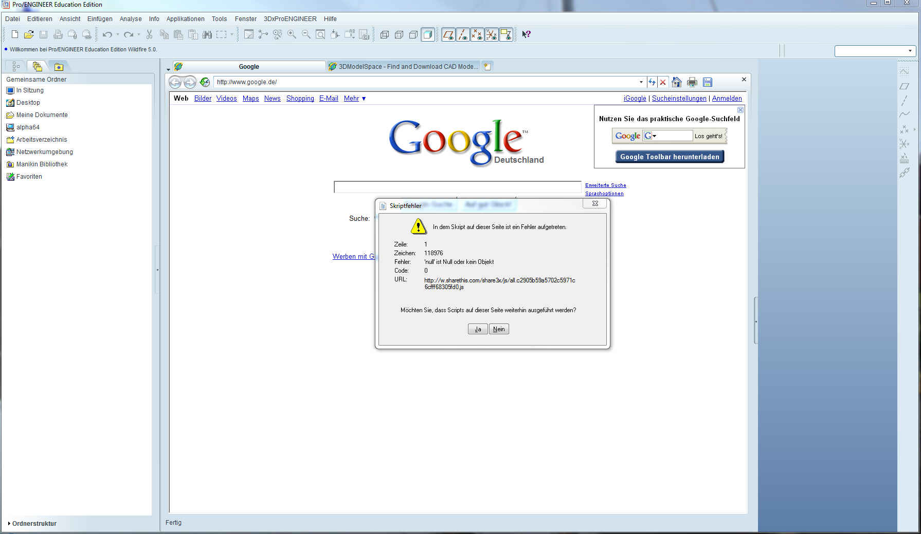

Hallo liebe CAD-Gemeinde,
wir haben bei uns auf Pro\ENGINEER WF5 umgestellt, nun haben wir seit der Umstellung beim Start von WF5 eine Skriptfehler Fehlermeldung, siehe Anhang "Skriptfehler". Leider kann ich mir den Fehler nicht selber erklären und daher auch nicht selber beheben. man kann den Fehler mit ja oder nein beantworten, beides hat keinen Einfluss auf die weitere Funktionalität von WF5. Es wäre schön wenn mir/uns jemand helfen könnte diese Fehlermeldung zu beheben und vielleicht sogar zu erklären, was er bedeutet.
System: Win7Pro bzw. Win Server2008R2
Gruß x-man1011

Mit ProE hat das auch nichts zu tun.
Wenn ich richtig liege, versucht der interne Browser standardmäßig eine 3DModelSpace-Internetseite (im Hintergrund auf dem zweiten Tab) zu öffnen, die das Problem verursacht.
Gruß Frank

Stellt über die config-Option web_browser_homepage eine leere Seite als Startseite ein, und das Problem sollte nicht mehr bestehen.

Danke erstmal,
es hat tatsächlich etwas mit demn Öffnen des 3DModelSpace Tabs zu tun. Man kann diesen Fehler umgehen in dem man in der config.pro die Option enable_3dmodelspace_browser_tab auf nein setzt, somit wird der Tab nicht mehr geöffnet.
