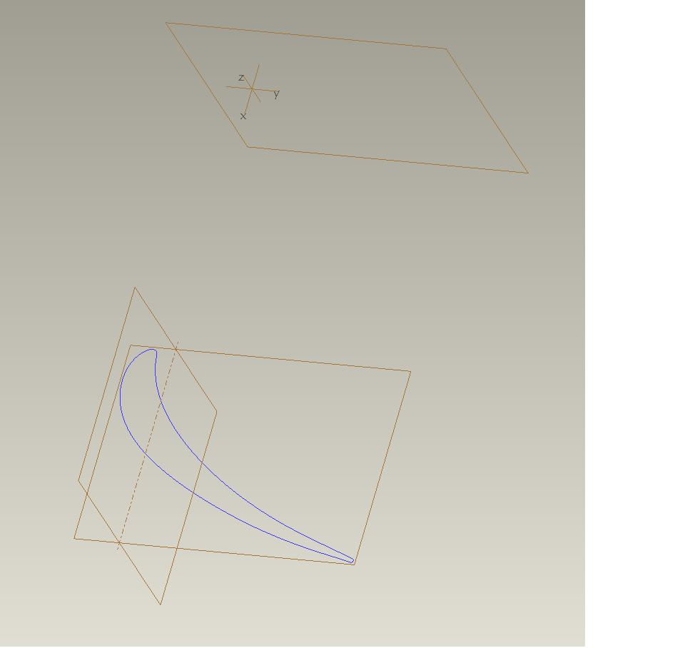

ich hoffe ihr könnt mir bei meinem Problem helfen.
Anhand einer Punkwolke .ibl-Datei habe ich eine Kurve erstellt diese würde ich nun aber sehr gerne in eine Fläche bzw. einen Volumenkörper überführen.
Über Einfügen--> Modellbezug-->Kurve und dann "Aus Datei.." habe ich die Kurve erstellt.
Die Kurve bildet die Kontur einer Schaufel für eine Turbomaschine ab die ich anschliessend umströmen möchte, weshalb ich die Kurve als Volumenkörper benötige.
Ihr würdet mir sehr dabei helfen wenn ihr mir ein paar Tipps dazu geben könntet.
Version ist Wilfire3, Education Edition
Vielen Dank im voraus...!!!!

fuellen oder berandugsverbund

Da die Kurve in diesem Fall vermutlich nicht in einer Ebene liegt, würde ich zum Berandungsverbund tendieren.

ich hoffe ihr könnt mir eventuell noch einmal helfen.
Ich sitze hier leider immer noch vor meiner Kurve/Spline und versuche eine Fläche/Volumen zu erzeugen.
Ich habe leider keine Ahnung wie ich nun vorgehen muss.
Ihr würdet mir sehr duch weitere Tipps/Anleitung helfen....!!!

Hallo Daniel,
Original erstellt von Think-Bommel:
Ich... ...versuche eine Fläche/Volumen zu erzeugen.
1. "Berandungsverbund" ergibt Fläche.
2. Fläche "Aufdicken" ergibt Volumenkörper.
Ich frage mich allerdings, ob die Kurve auf Deinem Bild ausreichend ist!?!
Du schreibst zwar:
Aber irgendwie sehe ich nur die Abschlusskante, also die Aussenberandung!
Hast Du keine Profildaten? (Querschnitte)
LG, Nina
