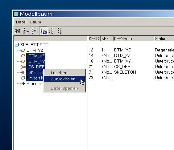

hier mal das was ich sehen, wenn ich die datei öffne.
mhh, schon überall geschaut finde das mit dem einblenden nicht

RMT – rechte Maus Taste
google kennen sie?  Suchbegriff: RMT
wikipedia
Sie sollten vielleicht versuchen ein wenig selbständig zu arbeiten - ein bisserl herumprobieren
Sie sehen in ihrem Modellbaum keine unterdrücken KE’s (KE = Konstruktionselement)
Kümmern sie sich darum, dass sie die unterdrückten KE’s im Modellbaum sehen, markieren sie diese, RMT (rechte Maus Taste) zurückholen.
mfg HP

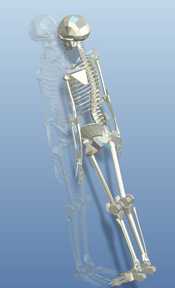

erstellt am: 14. Jun. 2010 20:27    Editieren oder löschen Sie diesen Beitrag!  <-- editieren / zitieren -->   Antwort mit Zitat in Fett Antwort mit kursivem Zitat    Unities abgeben: 1 Unity (wenig hilfreich, aber dennoch)2 Unities3 Unities4 Unities5 Unities6 Unities7 Unities8 Unities9 Unities10 Unities Nur für sbmiles21 10 Unities + Antwort hilfreich
Alternativ Menü #Editieren #Zurückholen #Alles
BTW das ist aber ein Facettenmodell IMHO nicht sehr brauchbar; aber in WF5 wirft es sogar Schatten

erstellt am: 14. Jun. 2010 20:38    Editieren oder löschen Sie diesen Beitrag!  <-- editieren / zitieren -->   Antwort mit Zitat in Fett Antwort mit kursivem Zitat    Unities abgeben: 1 Unity (wenig hilfreich, aber dennoch)2 Unities3 Unities4 Unities5 Unities6 Unities7 Unities8 Unities9 Unities10 Unities
super hat geklappt, danke dir
