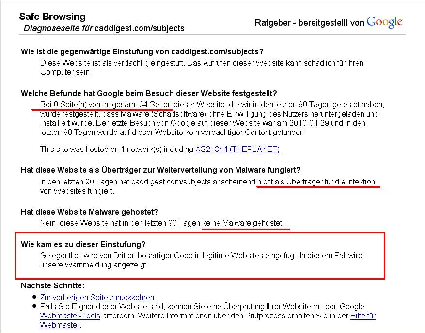

Die Seite ist nicht so toll:

Jepp, stimmt!
Gestern abend war sie noch in Ordnung!
...war ich das etwa...
Computer sagt: Naaaiin...
Na mal abwarten, vielleicht gibt sich das im laufe des Tages! (Wäre nicht das erste mal)

Ich habe auch schon den Verdacht dass das manchmal nur eine Fehlschaltung ist, aber man weiß es ja nicht. Nun denn, warten wir mal...
