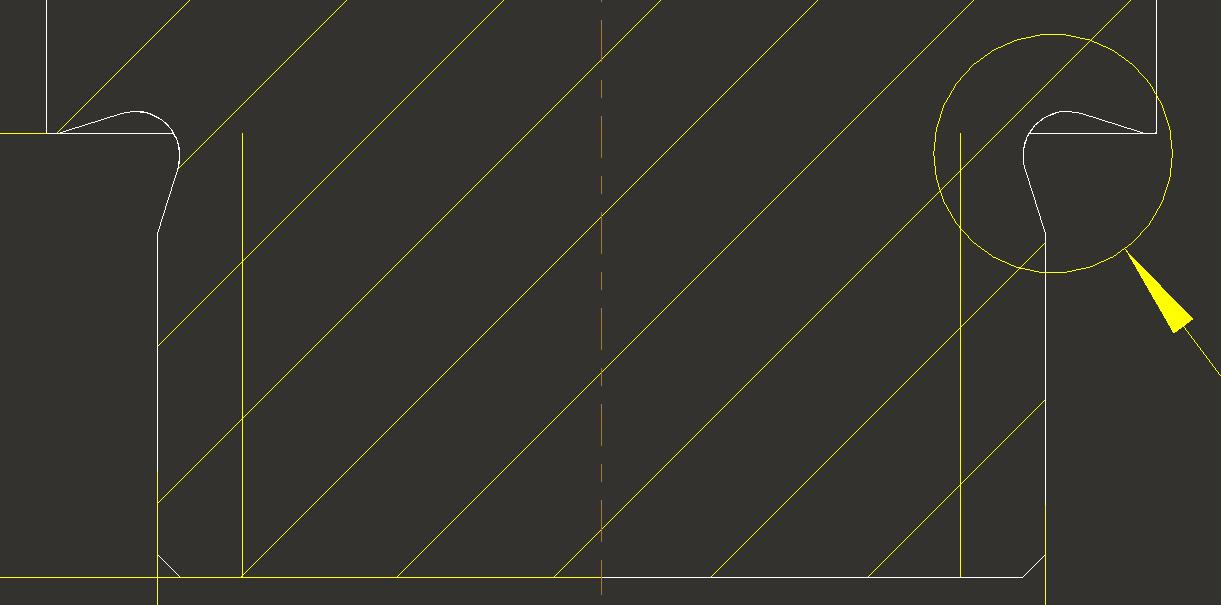

kann mir einer sagen, wie ich das wieder ändern kann?
Mögliche Ursache: Ich hatte die Tage eine WF4 Installation mit Startuptools, welche dann auch direkt in meine wf2 config geschrieben haben. Und jetzt hab ich dieses Problem.

Hi!
Kann sein das ich grad was falsch verstehe, aber wo sollte denn die Gewindelinie sonst aufhören wenn nicht an der Stirnfläche des Ansatzes? Und das die Fläche des Ansatzes nicht durchgezogen wird, wird wohl dran liegen das auf "Sichtbare Kanten" eingestellt ist?!
Stell mal die Tiefe des Gewindes auf einen Wert statt "bis Fläche", vielleicht liegts ja da dran.
EDIT: achso, mir scheint der Gewindekerndurchmesser und der Freistich passen net ganz vom Durchmesser her zusammen? (laut DIN)
wennst die Gewindekosmetik nach dem Freistich machst und bei Tiefe die Fläche des Freistichs anwählst müssts passen.
mfg Thomas
