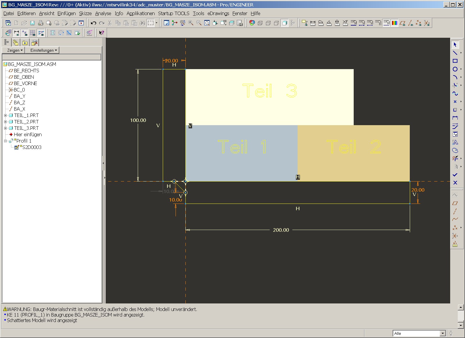

erstellt am: 27. Apr. 2010 15:20    Editieren oder löschen Sie diesen Beitrag!  <-- editieren / zitieren -->   Antwort mit Zitat in Fett Antwort mit kursivem Zitat    Unities abgeben: 1 Unity (wenig hilfreich, aber dennoch)2 Unities3 Unities4 Unities5 Unities6 Unities7 Unities8 Unities9 Unities10 Unities Nur für holligo 10 Unities + Antwort hilfreich
bg_masze_isom.PDF
Annahme: Baugruppe aus 3 Teilen, die in einer isometrischen Ansicht mit "BHT über alles" bemaßt werden soll (siehe PDF).
Die beiden Maße 20 und 50 mm kannst du dir in der Ansicht als Teile-Maße anzeigen lassen.
Die beiden Maße 200 und 100 mm dagegen sind ursprünglich nicht in den Modellen existent.
Deshalb in der BG ein Profil bzw. Schnitt außerhalb der Komponenten, den du entsprechend bemaßt (siehe jpg der Skizze dazu).
Diese Maße kannst du dir dann über #Zeigen Bemaßung #Ansicht anzeigen lassen.
Idealerweise das Ganze noch auf eine Folie gelegt, so dass du es für weitere VErwendungend er BG ausblenden kannst.
Beste Grüße MiHo

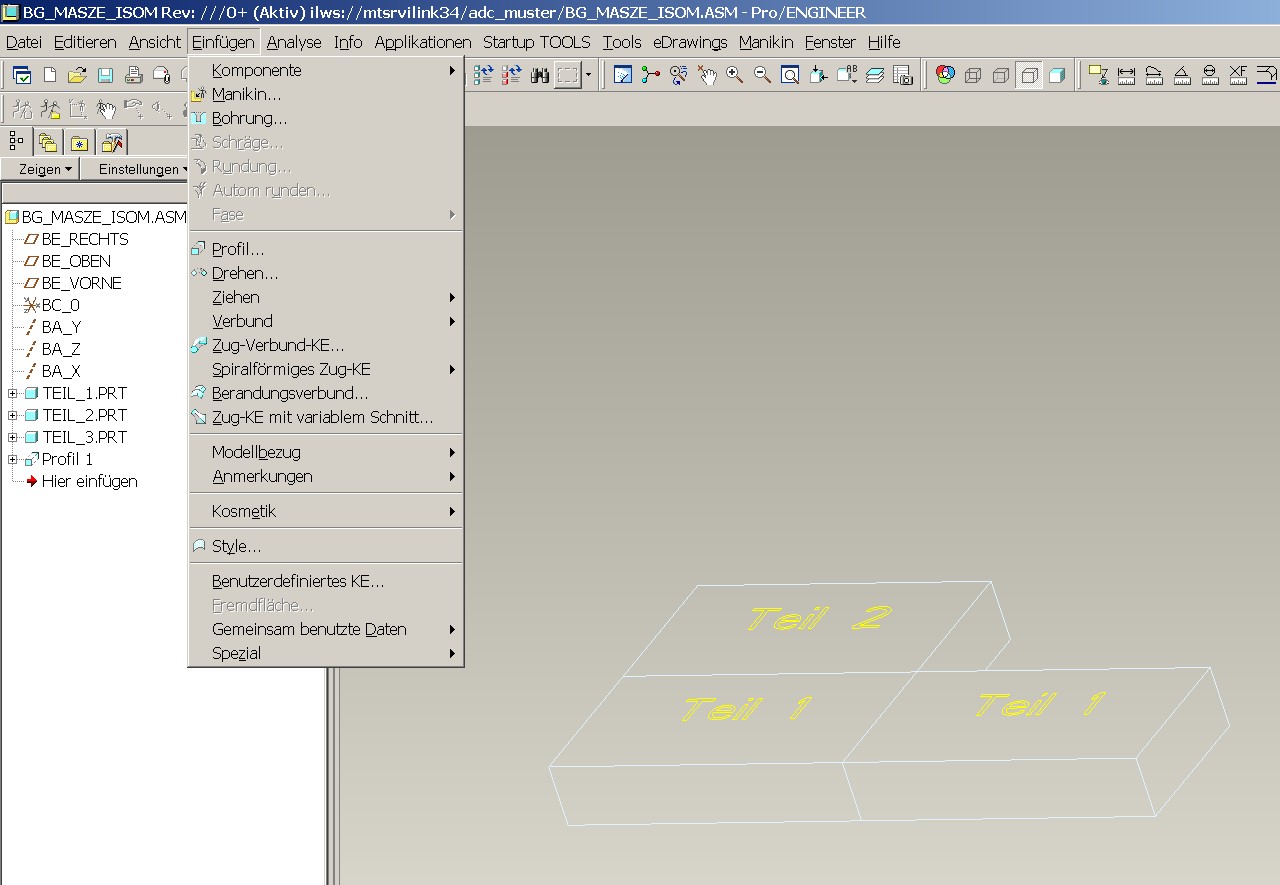

erstellt am: 27. Apr. 2010 15:43    Editieren oder löschen Sie diesen Beitrag!  <-- editieren / zitieren -->   Antwort mit Zitat in Fett Antwort mit kursivem Zitat    Unities abgeben: 1 Unity (wenig hilfreich, aber dennoch)2 Unities3 Unities4 Unities5 Unities6 Unities7 Unities8 Unities9 Unities10 Unities Nur für holligo 10 Unities + Antwort hilfreich
Original erstellt von Frau-PROE:
In der BG:
->Einfügen
->Bemaßung
  Find ich bei mir nicht

erstellt am: 27. Apr. 2010 15:45    Editieren oder löschen Sie diesen Beitrag!  <-- editieren / zitieren -->   Antwort mit Zitat in Fett Antwort mit kursivem Zitat    Unities abgeben: 1 Unity (wenig hilfreich, aber dennoch)2 Unities3 Unities4 Unities5 Unities6 Unities7 Unities8 Unities9 Unities10 Unities Nur für holligo 10 Unities + Antwort hilfreich
Original erstellt von MiHo:
Upps, sorry!
->Einfügen
->Anmerkungen
->Bemaßung
LG, Nina

erstellt am: 27. Apr. 2010 16:00    Editieren oder löschen Sie diesen Beitrag!  <-- editieren / zitieren -->   Antwort mit Zitat in Fett Antwort mit kursivem Zitat    Unities abgeben: 1 Unity (wenig hilfreich, aber dennoch)2 Unities3 Unities4 Unities5 Unities6 Unities7 Unities8 Unities9 Unities10 Unities Nur für holligo 10 Unities + Antwort hilfreich
Upps, sorry!
[b]->Einfügen
->Anmerkungen
->Bemaßung
LG, Nina
[/B]
Ich hatte zwar die Untermenues auch durchgeschaut, aber glattweg übersehen.
Auch "cooler Trick"
Ich bekomme die dargestellten Maße wie im Beispiel trotzdem nicht alle erzeugt. Die Breite 200 klappt, von linker zu rechter Fläche.
Die Tiefe von 100 bekomm ich dagegen nicht hin. Ebenfalls Bemaßung von Fläche zu Fläche, kommt ne Fehlermeldung "Die angegebene Bemaßung konnte nicht erzeugt werden. Definition der Anmerkungsebene prüfen und sicherstellen, dass Referenzen gültig sind"
Merkwürdig, ist es doch die gleiche Vorgehensweise wie bei der Erzeugung der Breite über alles.
Habe auch Bemaßung Element - Element bzw. Element- Fläche sowie auch mit Schneiden probiert, immer die gleiche Fehlermeldung!
