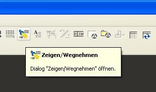

ich bin ziemlicher Neuling im Umgang mit ProE.
Wie kann ich denn automatisch Mittellinien in den Zeichnungen einfügen? Ich mache dies momentan immer manuell und dies ist ziemlich aufwendig.
MFG Schubi

Genauso wie Du beispielsweise Maße zur Ansicht bringst: Durch Zeigen.
Seit Pro/E Version 1 dabei, auwei...

Sorry kann das nicht ganz nachvollziehen.
Wie funktioniert das genau?

Gar keine Grundschulung gehabt?
Siehe Bild, das ist der Befehl - Menü dürfte selbsterklärend sein.
Mittellinien die nicht automatisch erzeugt werden, musst du vorher im Modell erstellen, und anschließend in der Zeichnung anzeigen lassen.
