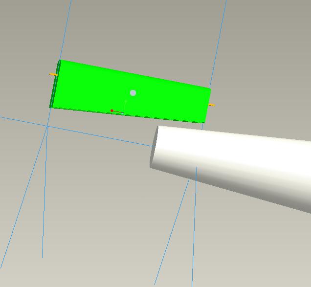

Hallo zusammen
Ich möchte in Mechanism einen kleinen bwegungsablauf simulieren.
Habe dazu meine Bauteile Modeliert(Konus und einen Klotz) und ein standard skelett erstellt
--> siehe Datei/Bild
Diese habe ich alle Eingebaut und mit dem Skelett via "Punkt auf Linie" verknüpft.
Nun möchte ich es erreichen, das wenn ich den Konus nach links  verschiebe, soll sich der Kotz nach Oben bewegen.
Wenn ich den Knos wieder nach rechts verschiebe, soll der klotz wieder nach unten gleiten.
Konus und Klotz sollen also im Kontakt sein.
Wie kann ich das nun machen?

ok also habe nun eine Baugruppe. Dort ein Standart Skelett+ meine beiden bauteile geladen:
Den Konus habe ich entlang einer horizontalen-SkelettLinie via Schubgelenk ausgerichtet
Den Klotz habe ich an einer Vertikalen-SkelettLinie auch via Schubgelenk ausgerichtet
Wie sage ich ihm das der Klotz an der Knous-Kante verbunden bleibt? Wenn ich den Knous am Ende nach links schiebe, soll der Klotz ja Vertikal nach oben gehen und wieder zurück.
Für einen Tipp wär ich dankbar.

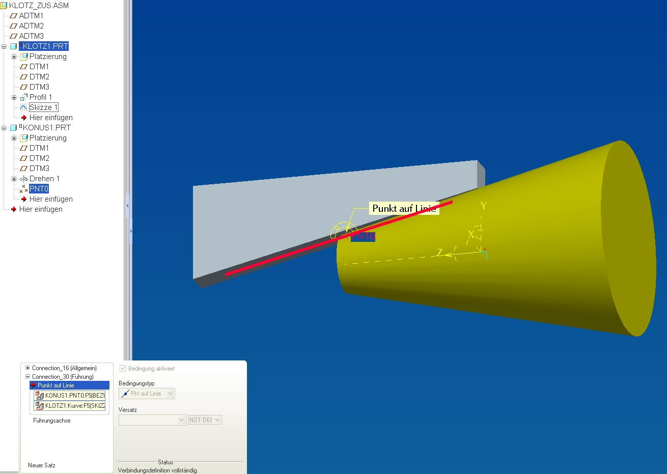

im Klotz einen Punkt definieren, im Konus eine Linie (oder andersrum).
Dann eine Verbindung (Führung) zwischen Punkt und Linie definieren.

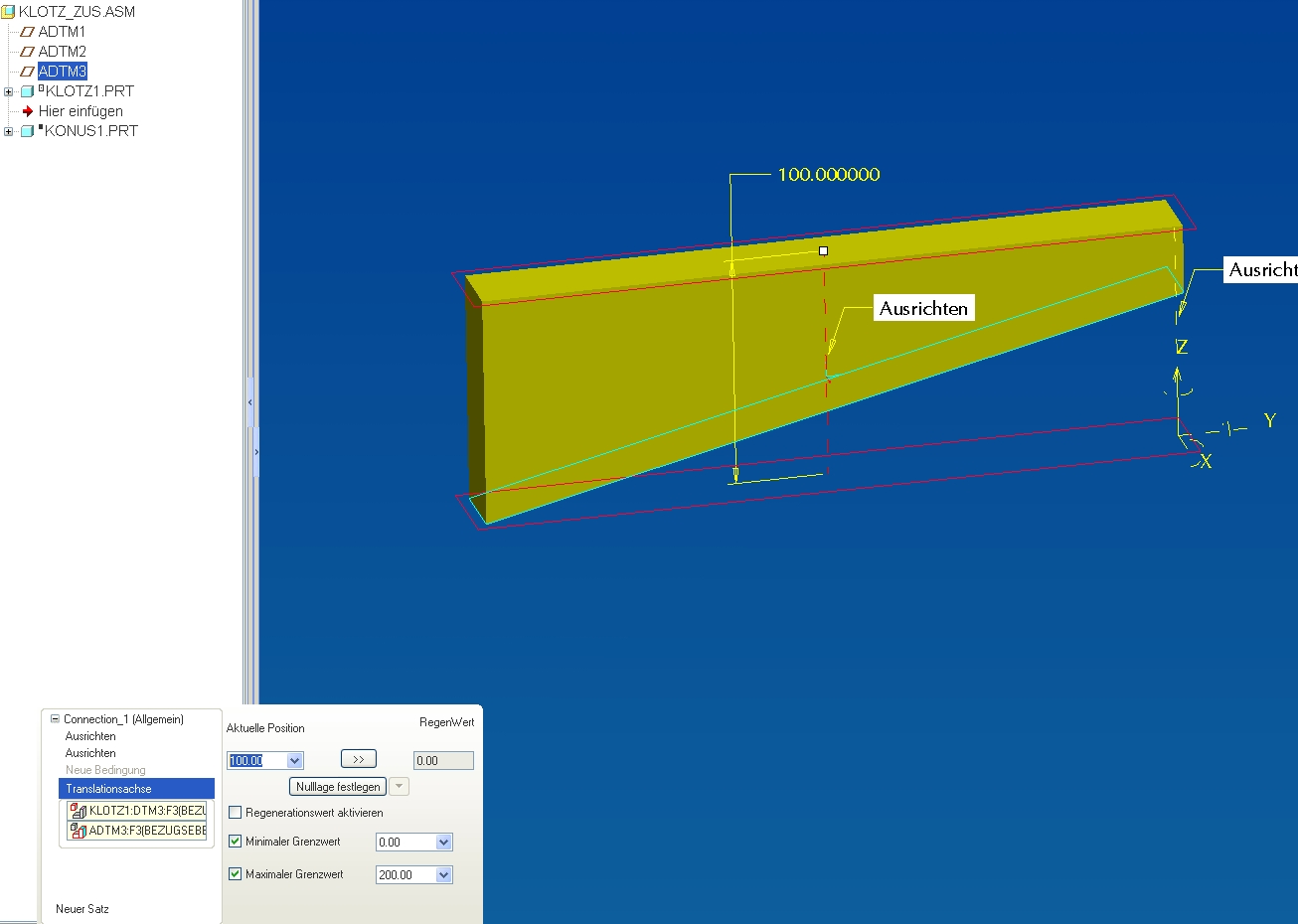

erstellt am: 30. Apr. 2010 08:03    Editieren oder löschen Sie diesen Beitrag!  <-- editieren / zitieren -->   Antwort mit Zitat in Fett Antwort mit kursivem Zitat    Unities abgeben: 1 Unity (wenig hilfreich, aber dennoch)2 Unities3 Unities4 Unities5 Unities6 Unities7 Unities8 Unities9 Unities10 Unities Nur für sbmiles21 10 Unities + Antwort hilfreich
Hast Du es geschafft?
Der Vollständigkeit halber noch zwei Bilder von meiner Vorgehensweise, müsste mit Skelett ja ähnlich sein.
Den Klotz so definieren, dass er sich noch vertikal bewegen lässt.
Den Konus dann über 2 Ebenen ausrichten und über eine Führung (Pkt. auf Linie) verbinden.
