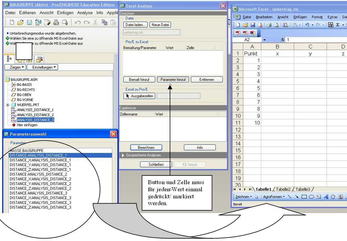

Hallo CAD.de Mitglieder,
hiermit möchte ich mich an das Forum wegen eines dringenden Problems wenden. Wir haben in unserer Baugruppe (WF 4.0) mehrere Abstands-Analysen auf Punkte gesetzt. Die x,y,z Koordinaten möchten wir nach Excel auslesen. Dies funktioniert auch schon ganz gut über -->Analyse--> Excel Analyse. Das tolle bei der Funktion ist, dass nach Änderungen von der Baugruppe (Winkel/Positionsänderungen) alles automatisch in die Analyse übertragen wird.
Nun benötigen wir aber immer mehr Punkte. Da aber jeder Parameter nur einzeln ausgewählt und mit jeder Zelle Verknüpft werden muss, dauert das dann schon sehr lange und man kann schnell einen Fehler machen. (Je Punkt vier Werte, für jeden Wert 4 Aktionen und das für mind. 20 Punkte!)
Irgendwo im File (.asm) sind ja die Informationen hinterlegt. Ich habe die Namen über den Editor auch schon gefunden aber die Zahlen sind sehr Kryptisch. Nun würde ich gerne Fragen, ob jemand eine schnelle Methode wüsste, wie man die Informationen aus Analysen in z.B. .txt oder Excel auslesen kann???
Ich hänge noch ein paar Daten welche mit WF 4.0 erstellt wurden und ein Bild bei.
Vielen Dank für die Hilfe.
Grüsse
Falke2

Sorry, hier ist noch das Bild.

Hallo Falke2,
wenn die Bewegung der Baugruppe durch ein Maß gesteuert wird, könntest du
- die Analysewerte Parametern zuweisen
- eine Familientabelle mit dem Steuermaß und den Parametern erzeugen
- in der Tabelle die verschiedenen Stellungen als Varianten erzeugen
- die Tabelle verifizieren
dann müssten die Meßwerte in der Familientabelle stehen.
Die Familientabelle kannst du exportieren.
Was willst du erreichen ?
Für Bauraumuntersuchungen kannst du im Mechanismus eine Bewegungshülle erzeugen und als Part abspeichern.
Reinhard

Hallo Reinhard,
Vielen Dank für die Antwort!
Ich habe eine Familientabelle eingerichtet. Die Auswahl der x,y,z-Koordinaten, welche automatisch als Parameter definiert
sind, ist hier einfacher. Nach Auswahl der gewühnschten Parameter (das benötigt ein paar Klicks) kann man danach
alle ausgewählten Parameter auf einmal übernehmen. Der Export nach Excel funkiontiert auch.
Ist dir bekannt, wieviele Parameter ich in eine Familientabelle packen kann? Die maximale Excelbreite ist pro
Arbeitsblatt 256 (Spalten) und ich weiß nicht wie ProE exportieren möchte wenn alle Spalten bei den ersten Zeilen belegt sind? Ich werde es nächste Woche auch mal noch testen.
Wir möchten über die Punkte die Koordinaten von Vektoren im Raum bestimmen. Je nach Steuerung der Bauteile ändern sich die
Abstände der Punkte und somit ja auch die Vektoren.
Je nachdem wieviel Parameter in eine Familientabelle passen (wir brauch ca. 300) ist deine Methode auf jeden fall
schon besser wie die Vorherige.

Leider schlägt der Excel-Export fehl, wenn mehr als 256 Spalten exportiert werden sollen

Hallo Falke2,
wenn du mehr Spalten hast als du exportieren kannst, könntest du mit zwei Tabellen arbeiten, die du wechselseitig in die Familientabelle importierst, verifizierst, exportierst und dann in Excel zusammenpappst.

Ja klasse. Erneut vielen Dank für den Tipp. Das wird für die nächste Zeit erst mal reichen.
