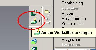

Du könntest nämlich bei entsprechender Lizenz auch eine Fertigungsbaugruppe dazu verwenden, die Rohmaße zu ermitteln.
Mit "Autom Werkstück erzeugen" wird ein Rohling erstellt, der die Parameter WP_X, WP_Y und WP_Z ausgibt!
Diese Parameter lassen sich exportieren und in Dein Teil via "Beziehung" importieren!
Das ganze lässt sich auch in einem Mapkey zusammenfassen!
Allerdings wäre der Rohling dann ein Quader, respektive Zylinder bei Drehteilen und keine Kugel!

Hallo Christoph,
Original erstellt von gradl76:
Welche Lizenz ist für den von Dir vorgeschlagenen Weg über "Autom Werkstück erzeugen" notwendig?
IMHO irgend eine Pro/NC Lizenz.
Also z.B. Pro/NC-MILL, oder Pro/NC-TURN, o.ä.!
Soweit ich das richtig verstanden habe wird damit das quaderförmige Rohmaterial ermittelt, das für die Bauteilfertigung benötigt wird. Ist dies der kleinst mögliche und damit ein beliebig orientierter Quader?
Ja! Entweder ein Quader oder wahlweise ein Zylinder!
Diese sind beliebig änderbar! Länger, kürzer, dicker dünner, kein Problem!
Die Ausrichtung basiert auf einem Koordinatensystem. Dieses ist natürlich ebenfalls frei wählbar und änderbar! (z.B. rotatorisch)
Wenn allerdings nichts geändert wird, also Platzierung auf "Standard", dann wird der Quader exakt über die Extremkoordinaten definiert! (Achsparallel zum Basiskoordinatensystem)

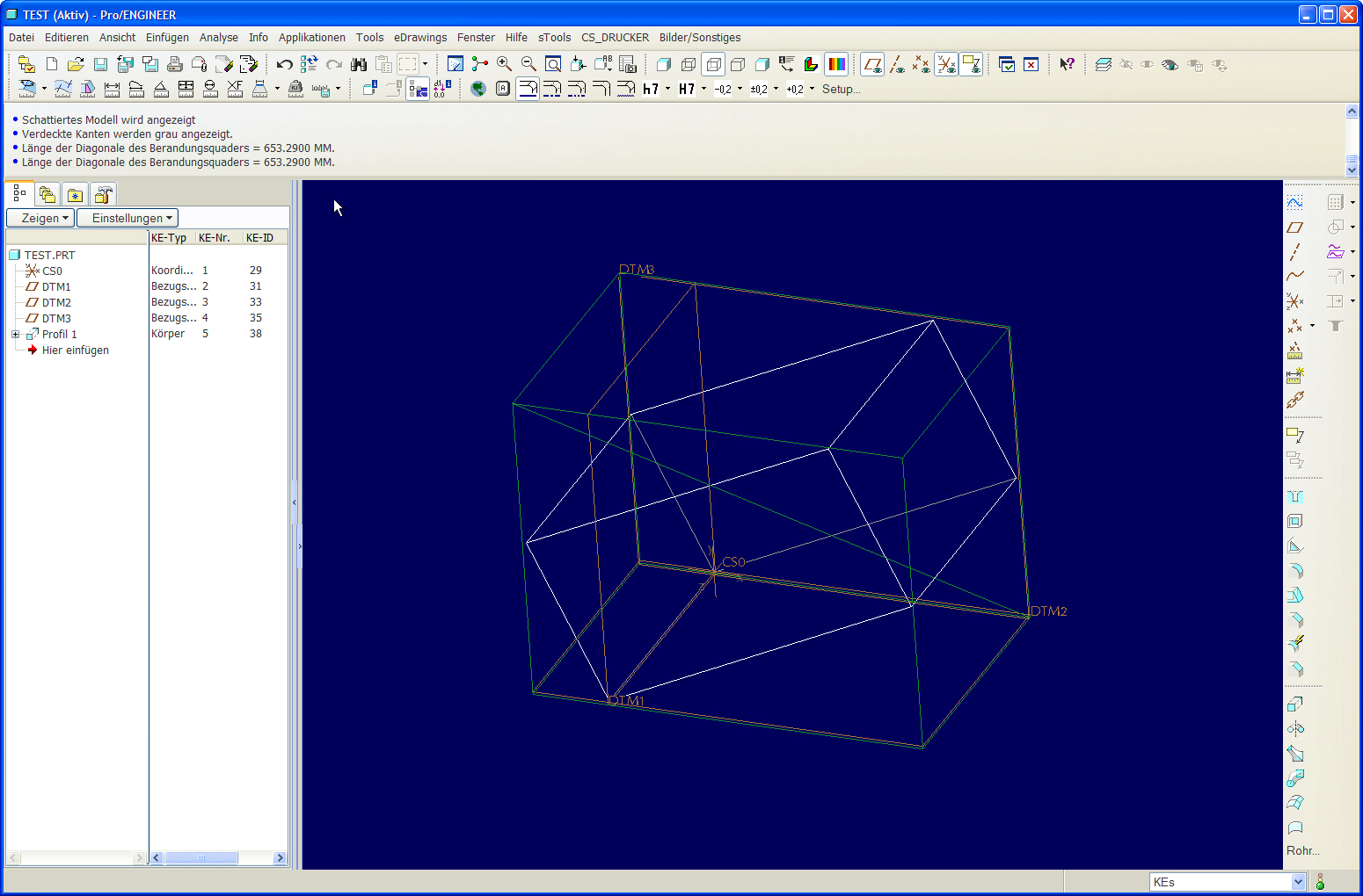

erstellt am: 26. Apr. 2010 08:52    Editieren oder löschen Sie diesen Beitrag!  <-- editieren / zitieren -->   Antwort mit Zitat in Fett Antwort mit kursivem Zitat    Unities abgeben: 1 Unity (wenig hilfreich, aber dennoch)2 Unities3 Unities4 Unities5 Unities6 Unities7 Unities8 Unities9 Unities10 Unities
Hallo Nina
So hatte ich das auch verstanden.
Nur leider suche ich eben eine Möglichkeit, die keine Angabe des Koordinatensystems bedingt also immer die max. Volumenausdehnung ausgibt.
INFO > MODELLGROESSE ist leider aus den genannten Gründen unbrauchbar (Siehe Anhang Infozeile). Der gleiche Quader nur um 25° gedreht erzeugt ein anderes Mass des Berandungsquaders.
Hat jemand Erfahrung mit Behavioral Modelling und ähnlichen Problemen?
