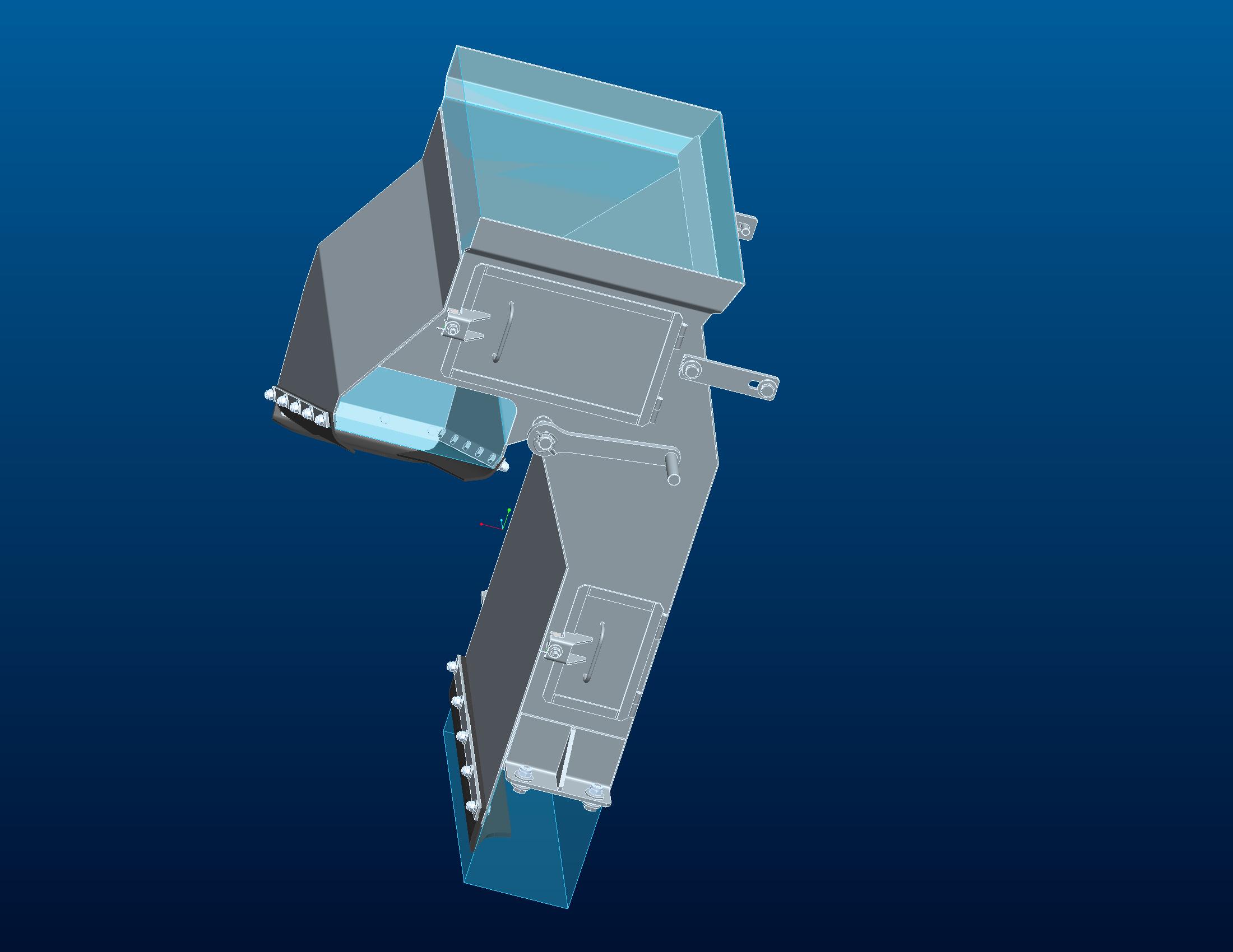

Moin!
ich habe ein prt modelliert und möchte jetzt für die Fertigung aus dem großen Teil mehrere kleinere eile machen. dabei sollen sich natürlich die "schnittkanten" gegenseitig referenzieren, so dass es später auch zusammen passt und wie das große teil aussieht. Vielleicht gibt es da ja auch nen eleganteren weg um zum ziel zu kommen.
vielen dank schon einmal...

Du könntest alles in einem Skelettteil modellieren, dort auch die Trennflächen festlegen (Flächen, Ebenen), dann alles an Einzelteile übergeben, in denen Du dann an den Trennelementen trennst und den jeweiligen Teil stehen läßt.
Änderst Du die Gesamtgeometrie im Skelett, ändern sich die Einzelteile mit und passen immer hübsch zusammen.

Wenn du schlussendlich eine Stückliste von diesem Ding benötigst, dann ist es eigentlich eine Baugruppe und hätte auch als solche erstellt werden sollen.
Ansonsten würde ich die einzelnen "Teile" des Teils    so modellieren, dass ich die Darstellung dann über eine Familientabelle steuern kann.

Was ist denn das für ein Teil? werden die Einzelteile später zusammen geschweißt? Eigentlich aber egal ob geschweißt oder verschraubt oder was auch immer - sollte grundsätzlich eine Baugruppe sein.
Wenn du den Teil aber jetzt im Nachhinein auftrennen willst weil du die Einzelteile nicht völlig neu zeichnen willst, könntest du von dem Teil mehrere Kopien erstellen.
Dann eine Baugruppe in der du an erster Stelle den ursprünglichen Teil einbaust - die weiteren Teile ebenfalls nacheinander einbauen und wie gewünscht schneiden. Der erste Teil hat dann praktisch die Funktion des bereits genannten Skeletts (wenn man so wie wir nicht die erforderliche Lizenz hat um ein richtiges Skelett zu erstellen).
Den Teil kannst du später auch aus der Stückliste filtern damit er da nicht auftaucht, bzw. das Gewicht mit 0 kg angeben um das Gesamtgewicht richtig zu erhalten.
Hab ein Bild angehängt wie das bei mir normalerweise aussieht. Der blaue Grundteil ist normalerweise ausgeblendet, um den rundherum wurden dann die Bleche konstruiert.
mfg Thomas
