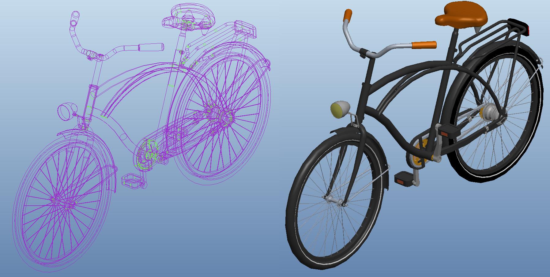

Hallo liebe Gemeinde,
wie schon der Titel verrät, geht es mal wieder um das leidliche Theme Volumenerzeugung aus einer Import-Datei (STEP). Ich habe die Import-Geo eines Fahrrades und möchte daran etwas herum schneiden. Leider ist das Modell kein Volumen sondern nur ein Flächenmodell. Und irgendwie verzweifel ich in der WF5 bei der Konvertierung. Vielleicht habt ihr ne Idee.... Mein Modell ist zu groß zum upload (zip -> 2MB), also falls jemand helfen möchte, schick ichs gern per mail.

Ja, den Import-Data-Doctor kenn ich. Vor langer Zeit hatte ich auch schon einmal damit gearbeitet, allerdings nach der Trail-and-Error Methode
Wenn ich den IDD aufrufe, sehe ich im Baum, dass mein Modell aus vielen Berandungsverbundflächen besteht. Es wäre super, wenn ihr mir sagen könnt, wie ich diese in Volumen wandeln kann.

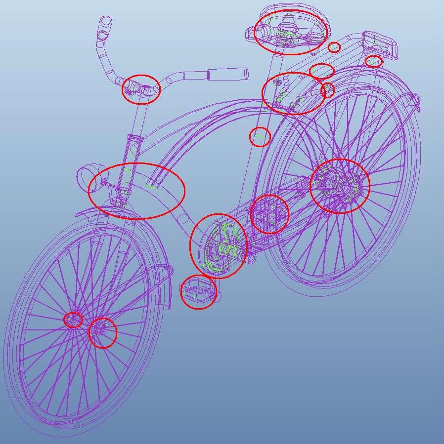

Die grünen Kanten sind offene Flächengrenzen. Die mußt Du schließen. Entweder mit Flächen und Verschmelzungen oder mit Körpern. Oder eben direkt beim Import mit dem Doctor. Ist aber eine Menge Arbeit. Ist die Frage ob es nicht weniger Arbeit ist, das ganze Teil mit dieser Vorlage nachzumodellieren...

Das Problem bei etwas komplexeren Importmodellen ist oft, dass bei der automatischen Konvertierung keine geschlossenen Flächenmodelle entstehen, sondern mehr oder weniger viele Spalte verbleiben, die vor der Volumengenerierung geschlossen werden müssen. Man erkennt dies in der unschattierten Darstellung an den gelben Linien.
Im IDD gibt es eine Funktion zum automatischen Reparieren, hilft diese nicht, muss man die Spalte im IDD manuell schließen . Das ist wenig intuitiv und verlangt etwas Übung.
