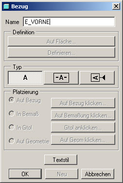

ich habe ein Problem beim Erzeugen eines Referenzenbezugs. Ich möchte einen Wellenabsatz mit einer Rundlauflagetoleranz versezen. Das hat auch soweit funktioniert, jedoch fehlt noch der Bezug des Rundlaufes.
Dazu habe ich in dem Menüpunkt Bezugsreferenz den schwarz eingekreisten Pfeil angeklickt, um den Referenzenbezug zu erzeugen, der ja dann in dem weissen Feld nach der Lagetoleranz eigentlich noch angezeigt werden müsste, wenn ich ihn angewählt habe. Das Menü - "Auswahl - 1 Element wählen" kommt auch, aber es klappt nicht, irgendein Element anzuklicken.
Ich möchte gerne den Bezug zu dem nächsten Absatz der Welle haben, den ich gelb eingekreist habe. Diese Stelle hab ich mehrmals versucht anzuklicken, auch andere Stellen an der Welle, jedoch lässt sich irgendwie überhaupt kein Element anwählen.
Was mache ich denn falsch?

Die Bezüge, die die dort auswählen kannst, sind Bezugs-KEs, die Du als Referenzbezug definiert hast (über Eigenschaften).
Vornehmlich sind das Achsen und (wie im Bild) Ebenen.
Hierzu noch der Hinweis: Für solche Bezüge ist es sinnvoll, immer neue KEs anzulegen!

Hallo Pro_Blem,
vielen Dank für Deine Hilfe mit dem Hinweis auf das fehlende Bezugs-KE, jetzt hat es geklappt.
