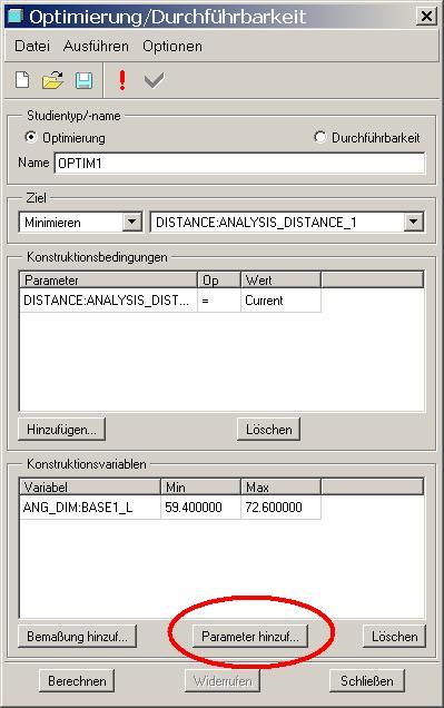

Hallo Forum,
eigentlich sagt die Überschrift schon alles.
Bisher ist es mir nicht gelungen in der Optimierungsstudie Variablen zu verwenden.
Würde aber dabei gerne auf Werte zurückgreifen, die durch Beziehungen definiert wurden.
Geht das nicht, oder mach ich was falsch?

Hallo Nils,
auf die Gefahr hin, das ich mich irre:
Meinst Du diesen Schalter hier? (Anhang)
Wo ist das Poblem?
Zu beachten ist lediglich, dass nur Parameter des Typs "Reelle Zahl" zugelassen sind!
(Texte lassen sich halt schwer berechnen  )
War's das?

Original erstellt von n1lz:
Also ein Maß das durch Beziehung gesteuert wird geht, glaub ich, nicht. Wenn ich mich recht erinnere kommt da sogar eine Warnung in der Mitteilungszeile.
Was aber passiert wenn man einen Parameter durch die Beziehung steuert und das eigentliche Maß dem Parameter gleichsetzt? Wahrscheinlich das gleiche, aber testen kann man es mal. Entweder mit Bemaßung oder mit Parameter. Aber eigentlich ist es eine Umkehrung der Beziehungslogik. Wenn man darüber nachdenkt müssten also mindestens ein (oder alle?) "Beziehungsteilnehmer" ebenfalls als variabel definiert werden dass Pro/E überhaupt die Möglichkeit hat Werte zu ändern.
Ich denke desshalb dass das nicht funktioniert.

Guten Morgen.
@ Nina: nein. Den Schalter kenne ich!
@ Ford P.: Das klingt logisch.
Nochmal ein anderes Szenario, ohne Beziehungsgedoens:
Ich habe eine Excel Analyse eingebunden, die einen Wert ausgibt, ohne vorher Werte eingelesen zu haben, ergo: Die Werte werden stinknormal in Excel eingegeben. Das sheet dient somit als Eingabemaske. Statt den Ausgabewert der Excel Analyse händisch in die Optimierungsstudie eingeben zu müssen, würde ich hier gerne eine Beziehung herstellen a la: XL_1_1:FID_ANALYSIS1. Aber Texteingaben scheinen tatsächlich nicht möglich.
