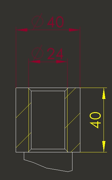

hallo,
im Zeichnungsmodus erhalten die Bemaßungen je nach Art der Erstellung andere Farben.
Mit Zeigen/Wegnehmen erzeugte Maße werden rot dargestellt
manuell erzeugte Maße (neue Referenzen) werden gelb dargestellt - so wie eigentlich gewünscht
Bei den Texteigenschaften der roten Maße ist jedoch auch die Darstellungsfarbe gelb eingestellt - trotzdem werden sie rot angezeigt.
Ändere ich bei den Systemfarbe die Farbe von "Hervorheben - Primär" von rot nach gelb, passen auch die Bemaßungen.
Aber ganz richtig scheint mir dass nicht zu sein.
Kann man da an den Einstellungen irgendwo was drehen?

Schon mal die Ansicht regeneriert (Scheibenwischer) ?

tja, da such ich mir einen Wolf im Forum und in der Hilfe, dabei liegt die Lösung oft so nahe.
Vielen Herzlichen Dank - das war die Lösung.

Der Grund, warum die Maße hervorgehoben wurden ist die Config Option:
highlight_new_dims
Schalt die mal auf no um, dann passiert das auch nicht mehr!

Es geht um das (dunkelrot) Hervorheben der gezeigten Maße!
Durch das Abschalten per Config Option (highlight_new_dims no) fällt lediglich dieses extra Hervorheben weg!
Die neu gezeigten Maße sind aber trotzdem markiert. Also falls ich mich vertan haben sollte, wären die Maße also ebenfalls mit einem einzigen Klick wieder weg!
Die Unterschiede sind folgende:
Mit eingeschaltetem Highlight werden neu gezeigte Maße dauerhaft dunkelrot hervorgehoben!
(Farbe aus "Hervorheben primär")
Auch wenn ich danach noch weitere Maße zeige, bleiben die bisher gezeigten Maße dunkelrot!
Wenn ich also nicht hin und wieder auf den Scheibenwischer drücke, ist irgendwann die gesamte Bemaßung dunkelrot.
Für mich hat dieses Verhalten nur Nachteile, denn
1. Kann ich die dunkelroten Maße nur schlecht auf dem schwarzen Hintergrund erkennen.
2. Zusätzliche Mauskilometer, durch das ständige Scheibenwischen.
Mit ausgeschaltetem Highlight werden neu gezeigte Maße unmittelbar nach dem Schließen des Zeigen/Wegnehmen Menüs ebenfalls hervorgehoben, aber hellrot!
(Farbe aus "Gewählte")
Sollte ich mich tatsächlich vertan haben, dann genügt jetzt RMT->Wegnehmen um die neuen Maße wieder wegzunehmen.
Sind die Maße aber so wie gewünscht, dann reicht LMT um das (hellrot) Hervorheben zu beenden.
Vorteil:
- Immer nur die "neuen" Maße sind hervorgehoben!
- Kein Scheibenwischer nötig! (Mauskilometer)
