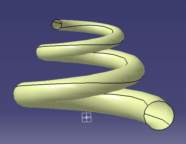

ich habe folgendes Problem. Ich muß für meine Arbeit ein Cochlear Implantat modellieren. Die Cochlearform ist ein Helix / 3D-Spirale mit Kegelförmigem Zulauf, variabler Steigung und variablen Schnitt. Da habe ich gedacht ich mache es einfach mit dem Spiral-Zug-KE aber dort kann ich zwar variable Steigung und Kegelförmiger Zulauf realisieren aber ich kann nur ein Schnitt skizzieren. Aber der Durchmesser am Helixanfang ist bei mir nicht gleich dem Durchmesser am Helixende. Ich habe das gleiche in CatiaV5R19 probiert und dort habe ich hinbekommen und nun wollte ich fragen ob jemand eine Methode in ProE WF5 kennt mit der ich es modellieren kann, da ich ein parametrisches ProE Modell benötige. Zur besseren Erklärung habe ein Screenshot des Catiamodells beigefügt.

Hallo xman1011,
das sollte kein großes Problem darstellen: die Helix kannst Du "konstruieren" (Linie auf Zylinder aufwickeln)oder als Kurve über eine Gleichung erzeugen.
Die eigentliche Geometrie erzeugst Du als gezogenes-Verbund-KE, falls Du Anfangs- und Endquerschnitts skizzieren willst oder als variables Zug-KE, falls Du die Querschnittsänderung über eine Formel steuern willst.

Hallo Manuel,
danke für deine schnelle Antwort. Ich verstehe bzw. weiss nicht wie ich eine Linie Spiralförmig auf einem Kegel abwickel.

prt1025.prt.zip
Fang statt dessen mit Helical sweep an:
edit: im var-sec-sweep ist eine relation vom diameter mit trajpar eingebaut

helixs.zip
Sorry, habe ich nicht richtig gelesen. Die Kurve muss ja auf einen Kegel aufgewickelt werden. Anbei je ein Beispiel für Aufwickeln oder Gleichung. Ist zwar mit Zylinder/einfacher Helix, geht aber mit Kegel/verjüngender Helix genauso.
In den Pro/E Modellen sind alle KEs unterdrückt, um die Dateigröße zu verringern.

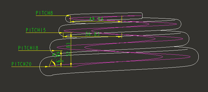

var oben mit variabller Pitch:

spirale.zip
Hier alles in einem KE. Mit variabler Steigung!

Hallo alle zusammen,
danke für eure vielen hilfreichen Tipps. Dank eurer Hilfe habe ich es hin bekommen. Am besten ging die Lösung von GunnarHansen, da sie sich am besten steuern lässt.

spirale-wf3.prt.zip
So,
nun auch nochmal in WF3. Alles in einem KE, mit variablem Querschnitt und variabler Steigung.
Einfacher gehts glaub ich nicht mehr!!

Original erstellt von christian73:
So, nun auch nochmal in WF3. Alles in einem KE, mit variablem Querschnitt und variabler Steigung.
Unglaublich, jetzt kenne ich Pro/E schon seit Rel. 15 und wusste nicht, dass es beim Helical Sweep auch den trajpar gibt! Danke für die späte Erleuchtung!

Trajpar in Helical. Das habe ich auch nicht gewusst.
Genial einfach. Einfach genial.
