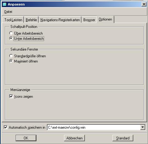

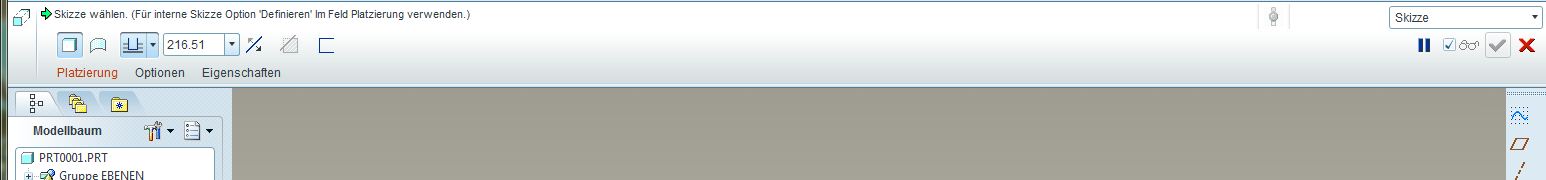

Hallo Leute,
ich Arbeite mit WF2-4.
Zum Testen habe ich mir die WF5 auf den Rechner kopiert.
Kann mir jemand sagen, wie ich die gezeigte Leiste von oben nach unten bekomme?
Gruß Mirko

Wie in jeder Pro/E-version: Optionen -> Bildschirm anpassen...

danke für deinen Beitrag!
Dort habe ich es aber nicht gefunden! Anscheinend bin ich heute ein bisschen blind!
Kannst du mir bitte genauer sagen wo?

siehe Bild bzw. im Reiter Optionen

Wenn ich die Frage richtig verstehe, will er das in WF5 umstellen!
Das geht aber nicht mehr.
In WF5 sind aus Platzgründen der Mitteilungs- und der Statusbereich in den Bereich der Schaltpulte integriert worden.
Hier ist umgewöhnen angesagt.

Hallo Wyndorps,
ich meinte leider die WF5.
Da habe ich ein hartes Stück Arbeit vor mir, bis ich mich da umgewöhnt habe.

Original erstellt von Mirko:
... Da habe ich ein hartes Stück Arbeit vor mir, bis ich mich da umgewöhnt habe. ...
Das habe ich anfangs auch gedacht. Tatsächlich überwiegen aber einerseits die Platzvorteile sehr schnell und zum Anderen braucht man das Dashboard ja sowieso nur in Sonderfällen. Fast sämtliche Standardfunktionen sind schneller und einfacher über die RMT zu erledigen.
Wirklich schwer fällt mir die Umgewöhnung auf die Ribbon-Menüs im Zeichnungsteil, insbesondere das häufig erforderliche, nervtötende Umschalten der Register und die damit verbundenen Mauskilometer. Das ist eine massive Verschlimmbesserung. Ich hoffe inständig, dass PTC diesen Blödsinn noch einmal erheblich überarbeitet und wenigsten die Funktionszugänglichkeit der RMT wieder Register unabhängig macht.
Ist imho aber nicht umsonst! Wir haben auch in der Wildfire3 schon die Leiste nach oben geschoben (wegen Mauswege) und da hatte war diese Konfiguration von PTC noch nicht so durchgängig vorgesehen.
Ich bin der Meinung, dass es oben besser ist (was nicht bedeutet, dass ich es gut finde, dass man es den Benutzern zukünftig vorschreibt, wobei auch eine einheitlichere Arbeitsumgebung seinen Charme hat).
