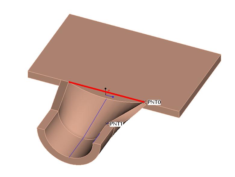

Hallo alle :-)
ich scheitere gerade daran einen sauberen Übergang zwischen der Platte und der Kabelanbindung zu bekommen. Mein erster Versuch mit dem Befehl Berandungsverbund hat gut geklappt, allerdings waren die Seitenwände des über den gesamten Weg verdreht! Nun habe ich es mit einem Zugkörper probiert, hier sind nun die sich neigenden Wände zwar horizontal, dafür ist jedoch der übergang zur Platte schlimm. Habt Ihr eventuel eine Idee oder einen Tipp was ich hier machen könnte?
Vielen Dank schon einmal an alle :-)
Grüße Joachim

erstellt am: 22. Mrz. 2010 12:54    Editieren oder löschen Sie diesen Beitrag!  <-- editieren / zitieren -->   Antwort mit Zitat in Fett Antwort mit kursivem Zitat    Unities abgeben: 1 Unity (wenig hilfreich, aber dennoch)2 Unities3 Unities4 Unities5 Unities6 Unities7 Unities8 Unities9 Unities10 Unities
Hallo Karsten,
danke für Deine Mühe, ich habe mal ein Bild gemacht: der übergang soll an der markierten Kante fließend in die Platte übergehen, die Seiten müßen so aussehen wie die linke - nicht verdrehte - Kante :-)
Hat jemand ideen? :-)

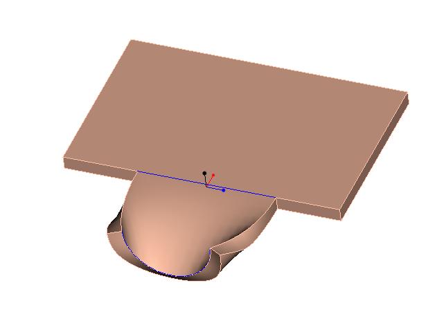

erstellt am: 22. Mrz. 2010 13:02    Editieren oder löschen Sie diesen Beitrag!  <-- editieren / zitieren -->   Antwort mit Zitat in Fett Antwort mit kursivem Zitat    Unities abgeben: 1 Unity (wenig hilfreich, aber dennoch)2 Unities3 Unities4 Unities5 Unities6 Unities7 Unities8 Unities9 Unities10 Unities
Ich habe mal zum besseren Verständniss noch einen Übergang erzeugt mit Berandungsverbund, hier sieht man die verdrehten Seitenwände.
Viele grüße
kmueller22
Geschäftsführer und Einzelkämpfer
Sehen Sie sich das Profil von kmueller22 an!   Senden Sie eine Private Message an kmueller22  Schreiben Sie einen Gästebucheintrag für kmueller22
Beiträge: 406
Registriert: 07.05.2009
erstellt am: 22. Mrz. 2010 13:27    Editieren oder löschen Sie diesen Beitrag!  <-- editieren / zitieren -->   Antwort mit Zitat in Fett Antwort mit kursivem Zitat    Unities abgeben: 1 Unity (wenig hilfreich, aber dennoch)2 Unities3 Unities4 Unities5 Unities6 Unities7 Unities8 Unities9 Unities10 Unities Nur für joachzapf 10 Unities + Antwort hilfreich
uebergang2.prt.txt
nächster Versuch....

joachzapf
Produktentwickler
Sehen Sie sich das Profil von joachzapf an!   Senden Sie eine Private Message an joachzapf  Schreiben Sie einen Gästebucheintrag für joachzapf
Beiträge: 328
Registriert: 23.03.2005
Creo2
Firmencomputer (k.a. was!)
Intralink
erstellt am: 22. Mrz. 2010 13:31    Editieren oder löschen Sie diesen Beitrag!  <-- editieren / zitieren -->   Antwort mit Zitat in Fett Antwort mit kursivem Zitat    Unities abgeben: 1 Unity (wenig hilfreich, aber dennoch)2 Unities3 Unities4 Unities5 Unities6 Unities7 Unities8 Unities9 Unities10 Unities
exakt sowas! U's kommen. Was hast Du denn da für einen Schnitt gezogen?

erstellt am: 22. Mrz. 2010 13:49    Editieren oder löschen Sie diesen Beitrag!  <-- editieren / zitieren -->   Antwort mit Zitat in Fett Antwort mit kursivem Zitat    Unities abgeben: 1 Unity (wenig hilfreich, aber dennoch)2 Unities3 Unities4 Unities5 Unities6 Unities7 Unities8 Unities9 Unities10 Unities Nur für joachzapf 10 Unities + Antwort hilfreich
ich hab das über ein Zug-Verbund-KE mit (der Faulheit wegen) 3 Schnitten gemacht. Dabei habe ich bei den 2 Schnitten mit Bögen den äusseren 2 mal aufgetrennt (wegen der notwendigen gleichen Segmentanzahl). Wobei die Seitenflächen eigentlich nicht schön sind...
