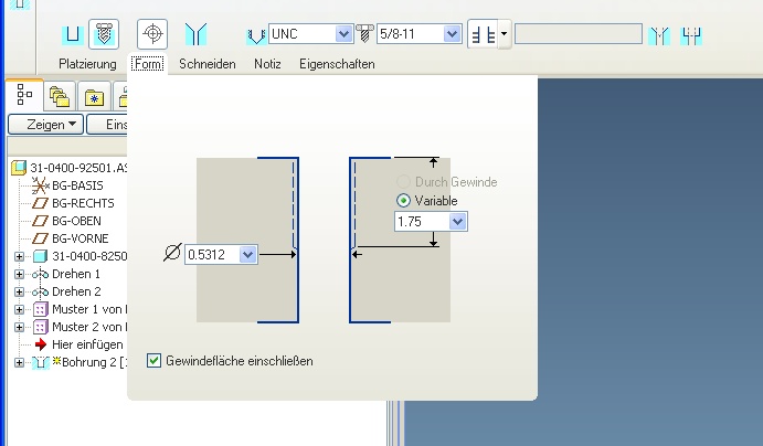

wenn ich eine Gewindebohrung erstellen möchte, so kann ich kein durchgehendes Gewinde anwählen da es ausgegraut ist (siehe Bild). Auch die Forensuche hat mir leider nicht weitergeholfen.
Bin für jede Hilfe dankbar.

will dich ja nicht ärgern, aber in der M110 geht es.
Hab es grade gestetet.

Hallo Sebastian,
ich denke die Maschinenbaukoryphäen von PTC sind der Meinung dass es keinen Sinn macht in Baugruppen Durchgangsgewinde zu erstellen.
Hab grad kein Pro/E am laufen, aber in solchen Fällen lohnt es sich manchmal die config.pro-Optionen zu durchstöbern.
Vielleicht gibt es ja sowas wie allow_thru_hole_thread_in_assy (Achtung, das ist reine Phantasie)

Na, dann wär' gleich die nächste Frage, ob die beiden Drehen-KE's tatsächlich in die Baugruppe gehören.
Peter

Ja gehören sie, da das erste Teil der Gußkörper ist und der Rest die anschließende Bearbeitung.

Solcherart Pro/bleme lassen sich, je nach Lizenzmodell elegant umgehen, indem man das Gußteil in ein Gußteil_bearbeitet verschmilzt und dann dort die Bearbeitungen durchführt. Dann bleibt es auch bei einer Bauteilbarbeitung. Außerdem: wer will schon ein Gußteil als Baugruppe in der Stückliste haben?

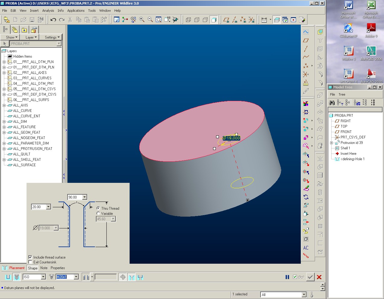

Hier ist Möglichkeit
