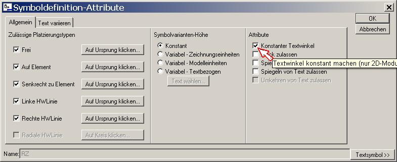

hallo Leute ich bin noch ganzneu hier und bräuchte dringend eure Hilfe!
Wenn ich mit WF2 ein Surface Finish Symbol auf eine Kante setze und Anschließend das Symbol um 180° drehe dann dreht sich nur das Symbol und der Text bleibt verkehrt stehen. Dieses problem tritt jedoch nur mit WF2 und nicht mit 3 und 4 auf!
Ich bin schon am verzweifeln

Hallo Markus,
herzlich Willkommen im Pro/E Forum!
Vermutlich hat Dein Symbol in WF2 einen festen Textwinkel.
Schau Dir mal die Attribute des Symbols an:
Menüleiste;
-> Format
-> Symbol-Galerie
-> Umdefinieren
-> Vari anklicken (ANKLICKEN!)
-> Attribute
Das Häkchen bei "Konstanter Textwinkel" muß weg!
Viel Erfolg!
