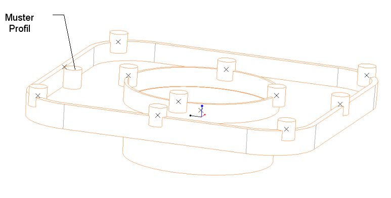

kann mir einer sagen warum beim Punkt-Muster in der Wildfire 5 alle Musterelemente zum Punkt symmetrisch ausgerichtet werden. Liegt dies an der Config.
Ich habe einen Zylinder erzeugt der tangential zur Aussenkante verläuft (siehe Bild) und dieser Zylinder soll jetzt an den vorhandenen Punkten gemustert werden. Er macht es aber mit einen nicht zufriedenen Ergebnis. Die Zylinder schweben in der Luft und sind auch nicht mehr tangential zur Kante.
Kann mir da einer weiterhelfen!!!!!!!!!!

Hallo SQueen,
setze mal den ersten Punkt der Skizze ins Zentrum der Deckfläche des ersten Zylinders.
Viele Grüße,
Manuel

hat leider auch nicht funktioniert, hat die musterung genause erzeugt wie vorher
aber danke

In den Optionen kann man noch einiges zum Steuern des Musters machen. Probier da mal ein paar verschiedene Varianten. Ansonsten könntest Du (wenn möglich) auch mal das Teil ins Forum stellen.

abdecklappe_1.prt.txt
Hab ich auch schon probiert, ändert aber nichts.
Habe das Teil mal angehängt

Das haut wegen der Tangentialitäten nicht hin, weil es dafürt mehrere Lösungen gibt und Pro/E sich bei einigen der Zylinder für die falsche entscheidet.
Es funktioniert, wenn man die Punkte so definiert, dass sie im Mittelpunkt der Zylinderdeckflächen liegen (siehe Anhang).
