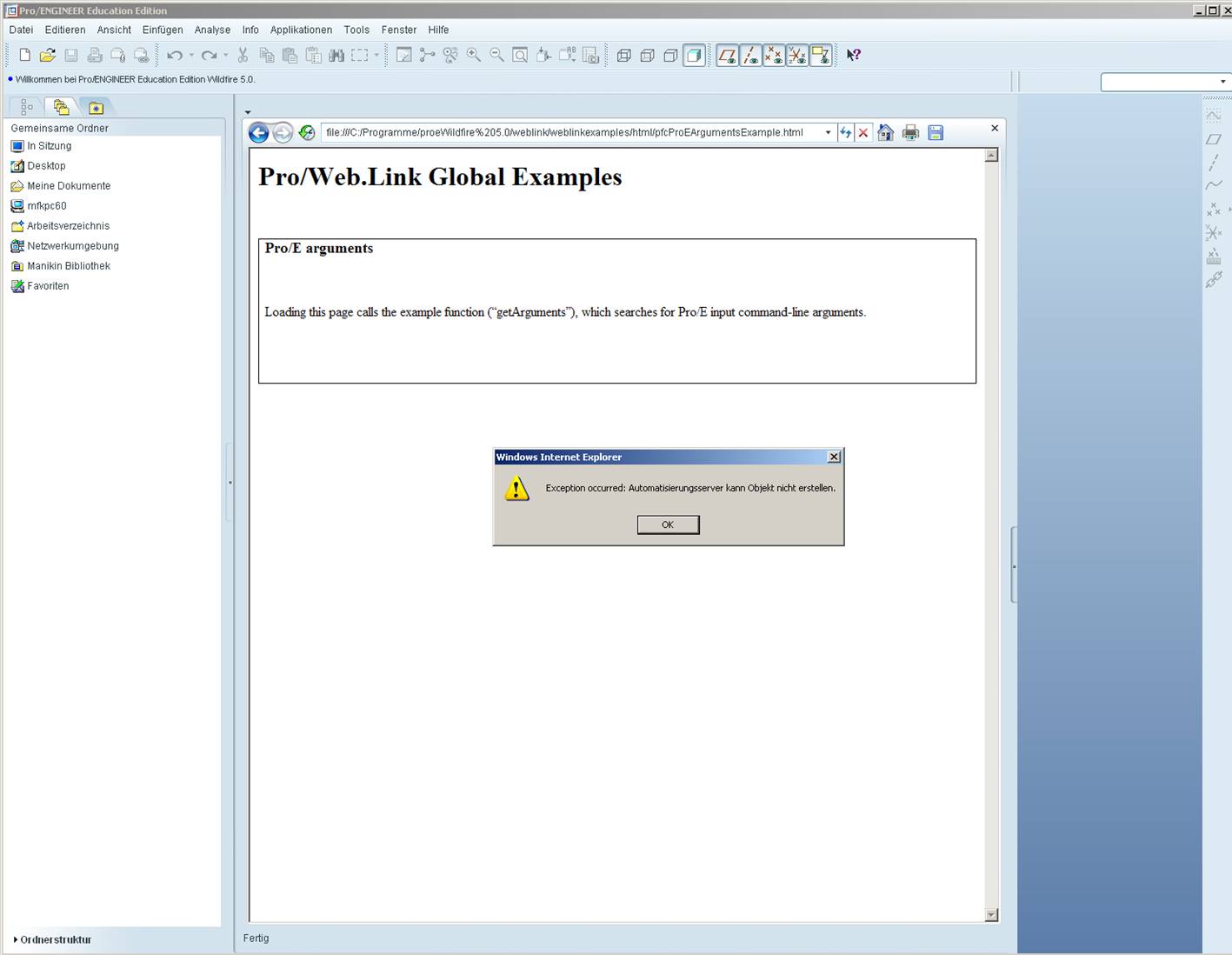

ich habe folgendes Problem: Und zwar ist es mir nicht möglich die Weblink-Beispiele auszuführen. Wenn ich die Beispiele im internen Browser ausführen will kommt die Fehlermeldung "Exception occured: Automatisierungsserver kann Objekt nicht erstellen." (siehe Bild). Das Heruntersetzen der Sicherheitsstufe der internen Zone im Internet Explorer habe ich bereits durchgeführt.
Ich hoffe ihr kennt mögliche Lösungen des Problems.

Hallo Max,
hast du denn Weblink in der config.pro aktiviert?

Hallo Andreas,
erstmal danke für deine Antwort.
Der Code war in der cofig.pro nicht enthalten, allerdings kommt beim Ausführen der Beispiele immer noch die gleiche Fehlermeldung. Deine Hilfe war also wenn nur ein Teil der Lösung des Problems.

Hallo Max,
es gäbe da noch folgende Optionen für die config.pro:
Code:
web_link_file_read yes
web_link_file_write yes
web_link_proe_read yes
web_link_proe_write yes
web_link_security_autoprompt no
Im Weblink UserGuide steht auch noch was, wie man das ActiveX Steuerelement manuell registriert. Läuft denn dein Pro/E mit den nötigen Rechten, dies selbst zu tun?
