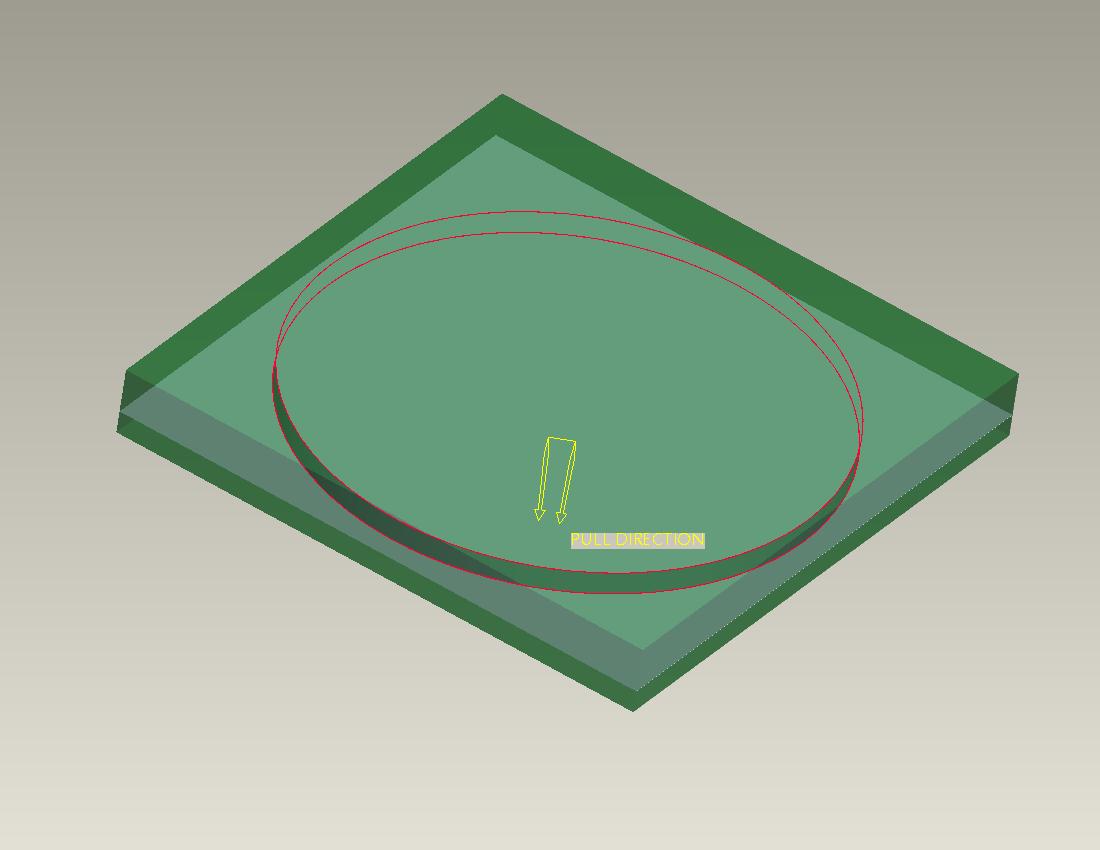

Jetzt hab ich auch gleich mal eine Frage zu Moldesign.
Ich versuche im Modul "Spritzgusskavität" unter "Fertigung" bei Pro/E das Volumen meines Werkzeuges zu trennen. Dazu habe ich auch eine Trennfläche festgelegt.
Bei der Definition der Volumentrennung habe ich nun allerdings das Problem, dass meine Trennfläche nicht akzeptiert wird bzw. gar nicht erst angewählt werden kann.
Merkwürdigerweise funktioniert das manchmal und manchmal nicht. Ich habe aber noch nicht herausbekommen, woran das liegt.
Hat jemand eine Idee, wo das Problem liegen könnte? Muss ja recht unscheinbar sein.
Danke und Grüße
Silvio

Hallo Silvio,
dazu bräuchte man noch ein paar mehr Informationen. Übliche Vorgehensweise ist, dass man das zu spritzende Teil in die Mfg-Baugruppe einbauen. Danach das Werkstück definiert. Dann die Trennfläche. Oft wird dann das Werkstück mit Hilfe der Haupttrennfläche in zwei Teile getreilt (Anguß- und Auswerferseite).
Das beschriebene Phänomen tritt manchmal auf, wenn das Werkstück ausgeblendet ist, die Trennfläche ausgeblendet ist, oder schon eine Trennung versucht wurde, aber diese gescheitert ist. Sicher gibt es noch andere Gründe. Am besten wäre ein Bild des Aufbaus.

servus
also hier ist mal so ein ganz einfaches Beispiel, bei dem es nicht funktioniert. Ich habe einfach nur einen Zylinder für den ich eine Form entwickeln will. Die Trennfläche habe ich per "Kante nutzen" am Zylinder und an der Werkstückform definiert. Zur Zeit kriege ich es auch gar nicht mehr hin meine Volumen zu trennen. Immer wenn ich eine Trennfläche auswähle und auf ok klicke fragt er mich, ob ich weitermachen will, ohne eine Trennfläche gewählt zu haben. Und wenn ich dann auf ja klicke sagt er, dass das KE nicht vollständig definiert ist.
